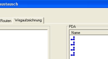

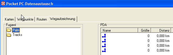

Ich kann wunderbar Tracks aufnehmen mit Fugawi auf dem iPAQ. Bekomme den selbstgewanderten Tracks auch angezeigt. Aber die Daten kriege ich nicht auf den PC (in Fugawi importiert). Das es mit ActiveSync 4.x nicht geht, ok. Hab die Dateien *.TRK manuell kopiert und bekomme "Integer Overflow) beim Importieren.
Dann habe ich Tracks in Fugawi (PC) gemalt und auf den iPAQ übertragen. Die Tracks werden im iPAQ korrekt dargestellt. Ich hab mir dann die von iPAQ (Fugawi) aufgezeichneten Tracks und die vom Fugawi (PC) gemalten Tracks (*.TRK) binär angeschaut. Das sind zwei völlig unterschiedliche Formate.
Dennoch konnte die PPC Version immer wieder die selbsterstellen Tracks lesen und anzeigen. Die von der PC Version erstellten Tracks ließen sich in der PPC Version auch anzeigen und auch wieder in die PC Version zurück importieren.
Nur wenn man einen mit der PC Version erstellten Tracks auf der PPC Variante verändert hat, hatte sie das PPC eigene Fugawi-Format und war nicht mehr in die PC Variante zurückzubringen.
Ich verwende Fugawi 4.0.8.995 und FUGPPC 2.2
Schafft es irgendwer mit diesen Versionen einen selbstgelaufenen Track von der PPC Version in die PC Version zu importieren ?
Wenn ja bitte wie ? H I L F E ...
