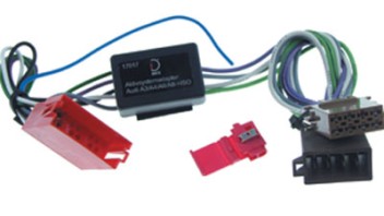

    Habe bei mir in meinen audi a4 cabriolet bj 2005 das originalradio rausgenommen und das pioneer X1R navi installiert (mit dietz canbus). Funktioniert alles eigentlich toll, aber ich kann den bass am display nicht einstellen (der ist grau hinterlegt) und auch nicht hören. ausserdem funktionieren die hinteren boxen gar nicht....
    habe gehört, daß es da so einen adapter gibt für das "aktiv" system bei audi oder so? kennt den jemand, bzw weiß jemand wo ich den bekommen kann....?

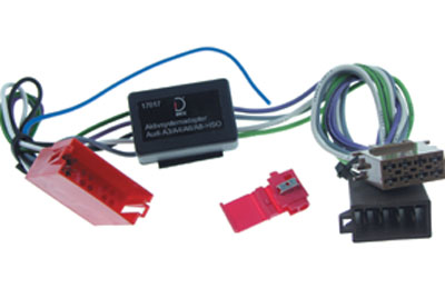

  • Den Adapter gibt es eigentlich von fast jedem Zubehör Hersteller Dietz, ACV, AIV,... der Adapter den du benötigst kostet zwischen 30 und 40 Euronen, gibt auch welche die auf Cinch enden, funktioniert aber nicht richtig, vonwegen Fader und so, wenn der drin ist, laufen auch deine hinteren LS, das mit dem Bass und Höhen geht glaub ich nur wenn der Equalizer auf Custom steht.
    Nicht von der Watt Angabe irritieren lassen, gemeint ist die RMS Leistung und der AVIC hat weniger als 25Watt RMS
    Schlaubi
    Artikel-Nr. 17017: Interface für voll- und teilaktive OEM-Soundsysteme im AUDI A3, A4, A6, A8, TT und VW-GOLF mit NOKIA DSP (ab 4/98) zum Anschluss eines neuen Radios (max. 4*25 Watt). Auch für BOSE Systeme in AUDI Fahrzeugen geeignet. Für Radios mit mehr als 4*25 Watt, siehe 17005.

  • Jo, den brauchste zusätzlich, du solltest jetzt normalerweise noch einen schwarzen Stecker übrig haben, indem die Anschlüße für den Verstärker deiner hinteren LS drin sind, versteh ehrlich gesagt nicht warum AUDI mitlerweile fast jedes Auto damit ausstattet, soviel besser klingen die LS dadurch auch nicht, sind und bleiben Nokia LS, Papiermembran mit Blechkorb.
    Da reicht auch die Orginal Radioleistung für.

  • servus wenn du den bass auck benutzen willst must dein equeilzier auf 2 narrow einstellen von low bis high dann kannst du es dan benutzen ok
