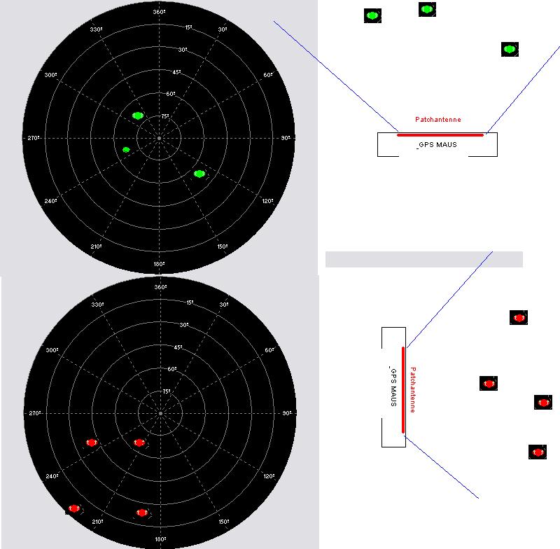

  • anbei ein bild, in welcher stellung die patch antenne
    in der ld-1w welche satelliten sieht.
    senkrecht ist also nicht so gut, da die maus dann
    in einer engen gasse in die wand guckt.
    ld-3w hat laut nokia einen sirfIII drin. habe eben
    eine bestätigung bekommen.
