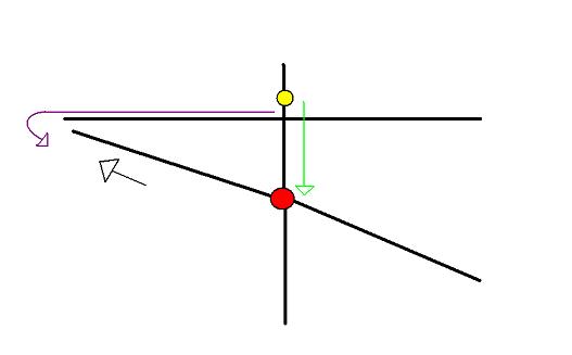

    Das, was mich am meisten bewegt, ist eine sehr komische Navigation.
    Ich habe es mal in ein Bild gefasst.
    Roter Punkt - Ziel
    Gelber Punkt - Meinereiner
    Grüner Weg - logische (meine) Route
    Lilafarbener Weg - Vorschlag des Navi
    Der schwarze Pfeil kennzeichnet die Fahrtrichtung.
    Aufgrund der "Unwissenheit" des Navis der Einbahnstraße (in der ich wohne) habe ich als Ziel die Kreuzung gewählt.
    Gibt es eine "plausible" Erklärung, warum ich so fahren sollte?
    Ich danke schonmal im Voraus!
    Mfg
  • "Gibt es eine "plausible" Erklärung, warum ich so fahren sollte?"
    Ja, sieht nach einem Kartenfehler aus. Das wirst Du (system/Software/Kartenherstellerunabhängig ) noch so manches Mal erleben.
    Kann schon sein, aber dazu müsstest du schon mal Start- und Zielpunkt nennen, dann könnte man das mal nachvollziehen.
