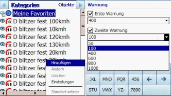

  • Hallo Sven,
    zum Weiterleiten:
    Destinator hat keine "Blitzersoftware" integriert, sondern einen Favoritenwarner.
    Vor allen Favoriten, deren "Auge" geöffnet wurde, wird gewarnt. Unter Extra, Einstellungen kann man auswählen, in welcher Entfernung zum Favoriten die Warnung erfolgen soll. Durch den Patch bei Desti PN stimmen die einstellbaren Zahlen mit der Entfernung in Meter gut überein. Beim Desti ND wird man vermutlich immer noch höhere Einstellungen wählen müssen (ausprobieren).
    Weitere Einstellmöglichkeiten sind nicht vorgesehen. Der Winkel, innerhalb dessen ein Favorit erkannt wird, bleibt geheim. ;) Wie beim POI-Warner werden aber auch hier alle Favoriten, die innerhalb des Winkels liegen, gemeldet, auch die auf der Brücke über der Autobahn. Wenn die "Augen" weiterer Favoriten (Tankstellen, McDonald usw.) geöffnet wurden, wird auch vor denen gewarnt.
    Falls man trotzdem außer den Blitzern weitere Favoriten in der Anzeige halten möchte, kann man zumindest die gesprochene Warnung differenzieren. Die Blitzer-Sounds von PNav runterladen, exakt so wie die Blitzerdateien umbenennen und in den Desti reinkopieren:
    Destinator Apps --> Destinator --> Common --> Interface --> Voice --> German.
    Die gesprochene Warnung vor Blitzern erfolgt dann entsprechend der Sounds (z.B.: Sie nähern sich einem mobilen 100) und im Display erscheint der jeweilige Dateiname (D Blitzer mobil 100kmh) formatfüllend in fettem Rot. Alle anderen aktivierten Favoriten werden weiter mit "Achtung, Favorit!" bewarnt.
    bonnie
    Edit: Bildchen vergessen.

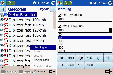

  • Hallo bonnie
    Ich hab folgendes Problem. Nachdem ich die Overlays für mein bm 6300T runtergeladen habe, (Destinator 5.1.91) finde ich wie bei dir im Bild gezeigt, in den Favoriten alle Einträge zu den Blitzern D, A, CH vor und kann auch die Warnungen entsprechend einstellen.
    Allerdings zeigt er mir keinerlei Symbole auf dem LCD zu den Blitzern an und warnt auch nicht. Die Augen der entsprechenden Blitzer habe ich aktiviert und ich fuhr an einer Stelle vorbei wo normalerweise immer ein Blitzer mobil zu finden ist. Das Navi war bei dieser Aktion eingeschaltet aber keine Route definiert. Er zeigte auch immer fein an wo ich mich befinde aber er zeigte weder einen blitzer noch kam irgendeine warnung. Auch ein Zoomen zeigt mir keinerlei Symbole eines Blitzers.
    Könnt ihr mir weiterhelfen?
    DUG
    Michael
  • Hi bonnie,
    leider hast du vergessen zu erwähnen, dass hierzu die Softwareversion 5.1.92 erforderlich ist! Mit 5.1.92 funktioniert aber wiederum TMC nicht! TMC erfordert 5.1.91!
    oldie49
