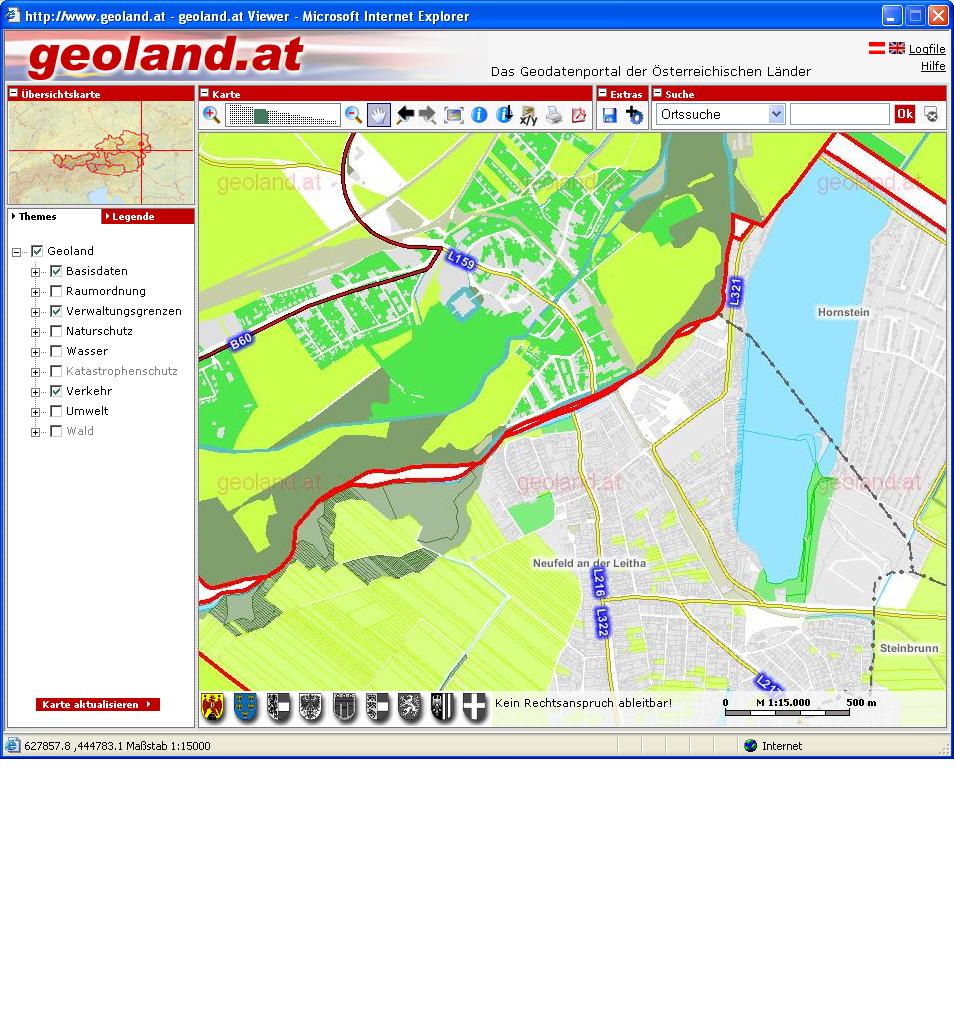

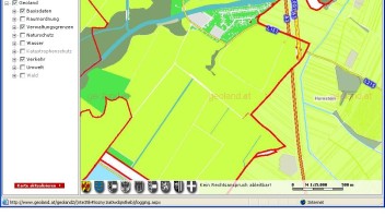

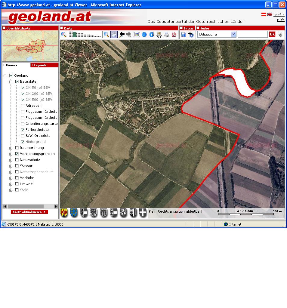

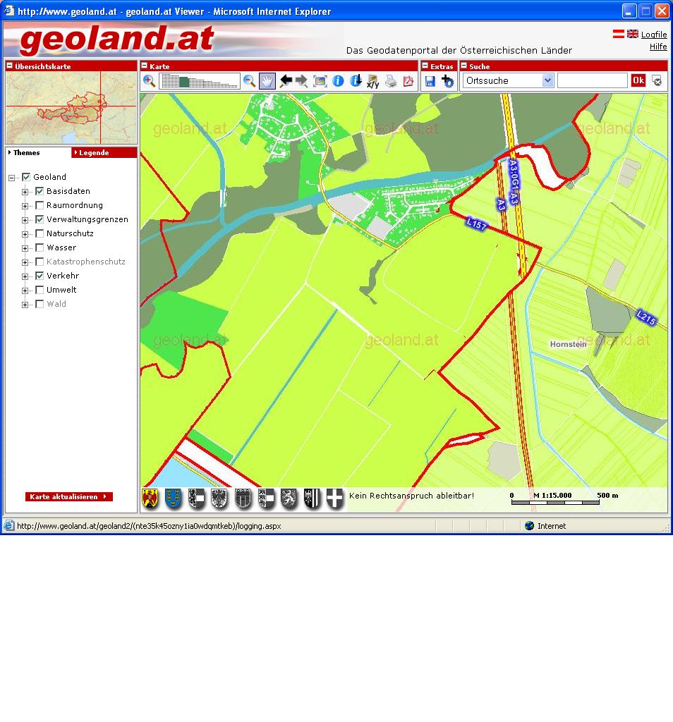

    Nun ist mir aufgefallen, dass bei Bundesländerübergängen (zb Niederösterreich - Burgenland) durchgängige, geradlienige (!) Straßen einen "Hacker" von bis zu 100 m machen (siehe Screenshots).
    Außerdem weisen aber auch die in der Statusleiste angezeigten Koordinaten von gis.bgld.gv.at eine Abweichung zu meinen Tracks auf.
    Weiß jemand genaueres, wie ich über geoland.at (oder die einzelnen Bundesländer-gis) Karten kalibrieren kann bzw. welche Daten denn nun tatsächlich stinmmen ??

  • Hallo Harry,
    scheinbar sind die Karten bei geoland.at nicht genau georeferenziert worden. Oder die Bundesländer nutzen jeweils ein eigenes Kartenbezugssystem, das an den Grenzen nicht sauber aneinanderpasst? ?(
    Schau mal nach, welches Bezugsystem, sprich Kartendatum verwendet wird. Bei GPS Tracks hast du es in der Regel mit WGS84 zu tun, viele nationale Karten verwenden dagegen ein lokales Bezugssystem (Potsdam in D, oder Swissgrid in CH, oder BMN in A). Das hat nicht (nur) mit der Schreibweise der Koordinatenwerte zu tun. Aber tröste dich: Selbst in Google Earth passen die Sat-Bilder mit den Vektordaten (z.B. Straßen) nicht sauber überein.
    Da geoland.at ein frei zugänglicher Dienst ist, spricht den Anbieter mal auf dieses Problem an. Sicher können sie dir auch sagen, welches Kartendatum tatsächlich verwendet wird.

  • Halo Heiko,
    Es stimmt, die einzelnn Bundesländer verwenden eigene GIS Systeme.
    Jedoch - das userfreundliche an Geoland gegenüber den Einzelsystemen ist:
    - es fasst ale 9 Bundesländer-GIS in einem Viewer zusammen und lässt eine Auswahl der dort verfügbaren Layer zu (zb Wien leider keine SAT)
    - es bietet eben jene automat. Umrechnung in WGS84, knallt ein rotes X incl. Beschriftung auf den Screen und somit ist die anschl. Kalibrierung ein Kinderspiel - so denn die Koordinaten richtig sind.....
    Ich hab noch verglichen mit den Koordinaten aus AMAP und komme zu folgendem Ergebnis:
    im Geoland-Viewer:
    ist Niederösterreich korrekt (laut AMAP)
    Burgenland total verschoben
    im Burgenland GIS:
    laut Satbilder mit eigenen überlagerten RAD - Tracks (aus schöneren Tagen...) auf den Meter genau - absolut top
    Also grob gesagt:
    der Viewer ist benutzerfreundlich, da er aber mehrere GIS zusammen würfelt, leider nur so genau, wie die Karten die er sich aus den Ländern saugt.
    Gruss
    Harry
