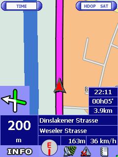

den Vorschlag mit Magenta habe ich einmal aufgegriffen. So könnte es aussehen:

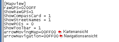

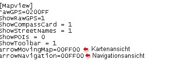

An den Pfeilfarben kannst Du in der prefs.ini drehen und zwar hier:
Edit:
Achtung! Die Farben sind BGR, nicht RGB!
