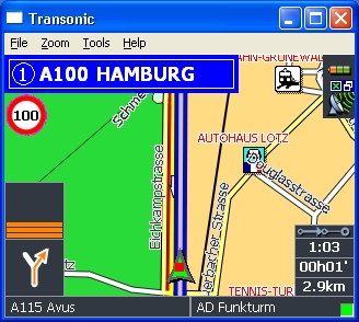

Ich meine das Fenster, was BAB Nr und OrtBezeichnung anzeigt , wenn ich von der Autobahn runter will -
Ach so das meinst du. War mir grad nicht eingefallen

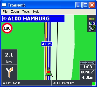

Also da habe ich mich auch schon dran versucht, aber mit mäßigem Erfolg. Verkleinern kann man das in der "LayoutLandscape\mapviewlt.ini" unter [signpostinfo]. Aber dann passt die Schrift nicht mehr rein. Wenn man diese verkleinern könnte würde es gehen. Da konnte mir aber bisher auch noch keiner weiterhelfen. Also wie gesagt, du kannst es etwas verkleinern, aber wenn dann ein langer Name kommt passt der wegen der großen Schrift nicht mehr in den Kasten
Gruß, Flinki
Und schmaler das Fenster machen geht dann wohl auch nicht?

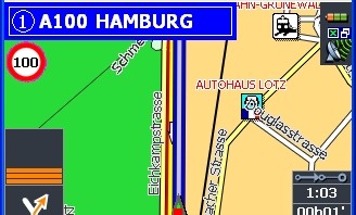

Doch , kannst du machen, aber wie gesagt, dann passt die Schrift nicht mehr rein, die wird dann einfach unten abgeschnitten. Du kannst ja den Wert "cy" auf 25 setzen, da könnte es gerade noch so passen.
Gruß, Flinki
Danke Flinki,
Werde heute Abend versuchen... -
Im Vergleich ist zu sehen das bei "cy=25" die Nr. der Abfahrt schon nicht mehr zu erkennen ist.
Die "1" ist zwar grad kein gutes Beispiel aber bei z.B. "23" wäre das nicht mehr zu erkennen.Gruß, Flinki

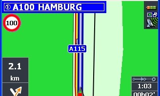

Habe jetzt cy Wert auf 29 gesetzt und finde es sieht ganicht so schlecht aus und schmaler ist es auch geworden
Na ja, nur eben die Nr. der Ausfahrt passt nicht mehr in den Kreis
