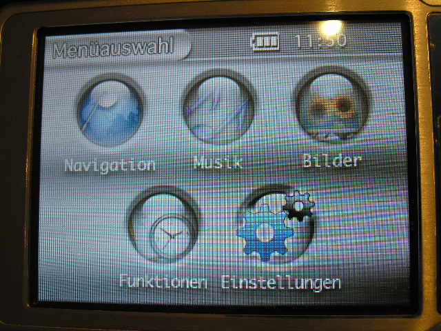

    ich habe mir bei schl.... einen "Blue media BM-6380" mit ";Destinator Lt" gekauft und möchte nun, da ich die Straßennavigation nicht brauche, eine andere Software für
    Schiffsnavigation aufspielen. Leider startet immer sofort ein Menü und man kommt nicht an das WIN CE.
    Wie kann ich die Software komplett entfernen, oder zumindest das Menü abschalten.

  • Hallo Andi,
    was für ein Menü erscheint nach dem Start?
    Wie sieht das aus?
    Kannst du es mal kurz beschreiben?
    Viele Grüße
    nav-user

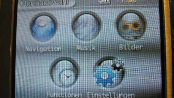

  • Hallo nav-user,
    habe leider keinen Erfolg gehabt !!
    regeditce1.1 und PHM versucht (Window\StartUp Ordner)
    Es erscheint immer noch das dämliche Menü.
    Mache ich etwas falsch ???
