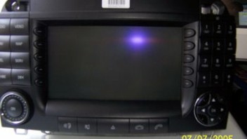

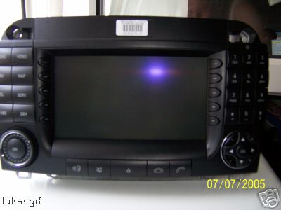

Welche comand ist das?????
  • ?( Hallo an alle,kann mir einer sagen was für ein Comand ist das mit der Teilenummer A220 827 4142 ZGS 000?????????Ist es mit Navigation? oder braucht man noch ein zusatzteil? DVD??Welche CD´s? kann man es in jeden MB einbauen??Danke im voraus für die Antwort.
    Gruss EN500
  • Moin,Moin,
    das ist ein Siemens/VDO COMAND aus der S-Klasse mit externem Navirechner im Kofferraum. Läuft nur in der W220 S-Klasse !!
  • Danke Holgi für deine schnelle Antwort.Habe den Satz gelesen "Läuft nur in W220 S-Klasse".Gibt es dafür keinen Adapter?oder ähnliches damit der Comand auch woanders drin läuft?Zumindestens radio oder CD?oder haben die "Freundlichen" ein Riegel vorgeschoben?
    Gruss EN500

  • Moin,Moin,
    AGW wäre z.B. das 220 870 28 89. Navirechner wäre der selbe wie auch für den W211. (Nummer oben in den FAQ!
    Aber noch mal, wenn Du keinen CAN-Simulator für einen W220 Mopf hast/bekommst , kannst Du das alles vergessen, weil die
    CAN-Datenbus-Protokolle W220 und andere Typen unterschiedlich sind !!
