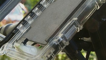

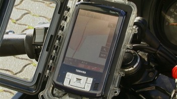

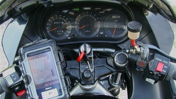

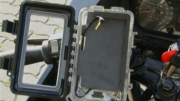

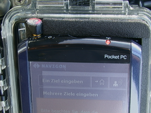

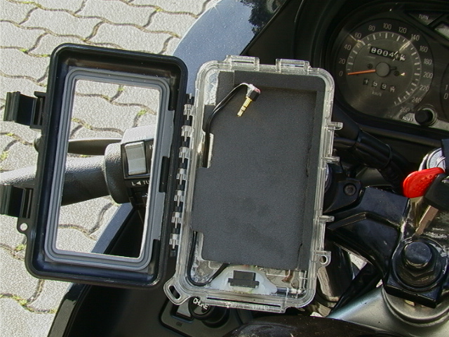

    Ich habe jetzt seit 1 Jahr meinen HP 2210 am Motorrad und das funzt einwandfrei ohne Probleme, ohne Schwierigkeiten oder sonstiges!!!!!!
    siehe folgender Link:
    http://www.pocketnavigation.de/board/tid80304-sid.htm

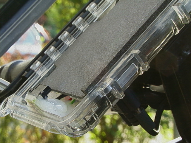

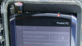

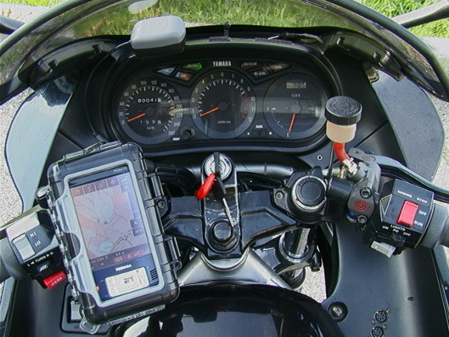

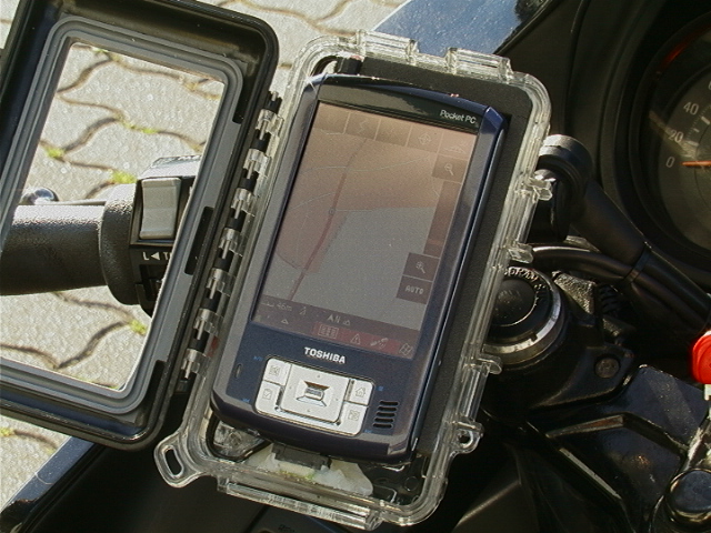

    Ich selber fahre (fuhr) auch schon über 3 Jahre mit PDA am Moped, aber dies ging nur mit erheblichen Basteleinsatz. Mein(e) System(e) kann man hier in vielen Threads, inkl. Fotos, nachlesen.
    Unterm Strich kommt das sicher nicht billiger, aber ein "echtes" TMC hat der Rider, aber auch der Garmin, ohnehin nicht und somit fallen diese Geräte für 'andicover' raus aus der "Wertung". ;)
    Da bleiben eigentlich nur noch die PDA / PNA Geräte mit Navigon-Software übrig. (Also doch mit Bastelei verbunden.) :D ;)

    12 Stunden Regenfahrt haben meiner Lösung nicht's ausgemacht und außerdem ist das eine vernünftige Motorrad-und Wettertaugliche Lösung. Da muss nicht's großartig demontiert werden.......

    1 1/4 Zoll Schraube besorgen und ein Kabel löten ist für mich kein erheblicher Bastelaufwand.
    wofür braucht man auf dem Moped TMC?
    weil man hin und wieder auch mit dem Motorrad auf Autobahnen unterwegs ist.....................

    Ich habe alleine für den e800 in die Otterbox schon einen ganzen Tag gebraucht, aber dafür sieht das Teil jetzt auch "professionell" aus und ist absolut wasserdicht und auch mit einem Handgriff mitzunehmen. ;)
    Aber so etwas kriegt man nicht von der Stange.

    da ist nicht's mit großartig basteln bis auf die eine Schraube und das Kabel,
    und läßt sich auch mit einem Handgriff abnehmen..............
