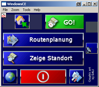

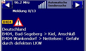

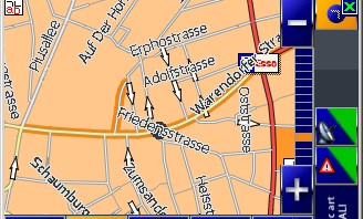

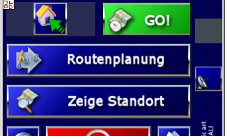

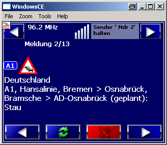

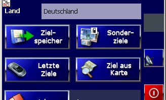

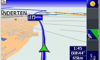

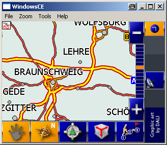

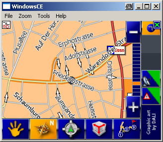

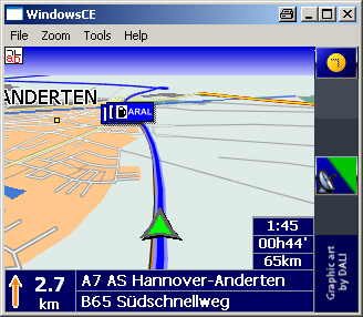

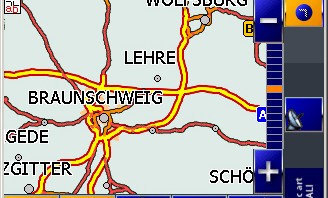

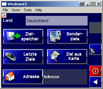

  • Der Dali-PNA-Skin z.B. sieht im Grunde echt Klasse aus, bis auf kleinere Schwächen dort, wo die OEM von der Originalversion abweicht (z.B. Sprachaufzeichnung, Kalendar) und ein paar andere Dinge (die ich hier schonmal beschrieben hatte). Angeblich sollen die lt. Dali nicht auftauchen, wenn man Mini4Ini zum switchen verwendet. Er wollte mir aber keinen plausiblen Grund verraten, wieso das Standardverfahren (Landscape-Verz. ersetzen und Skin umschalten) gerade hier nur teilweise gehen sollte, und ich bin einfach zu faul, Extrasoftware zum Umschalten zu installieren.
    Mittlerweile bin ich mit ein paar Handmodifikationen zur Vergrößerung der Kartenfläche, Optimierung von Bedienelementen und einer Modifikation des TMC-Dialogs zur besserer Bedienbarkeit sowie anderen Kartenfarben Marke "Falk-Atlas" ganz glücklich...

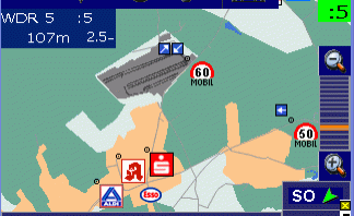

  • Hallo Systembenutzer,

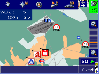

    auf meinem Medion 500T sieht es wie folgt aus.
    Es störte mich immer, dass auf der rechten Seite soviel Bildschirmplatz verschenkt wird.
    Deshalb bevorzuge ich "Skin FrabesLine PNAkorrigierte Version" mit ein paar Anpassungen.
    In der unteren Zeile wird "normalerweise" wie immer der Standort eingeblendet. Hier aber nicht, möchte ja nicht zig Leute vor der Tür stehen haben.
    Hinter den 107m Höhenmetern steht der aktuelle HDOP Wert (relative Genauigkeit der Positionierung). Der Wert ist für mich eigentlich wichtiger als die ":5" Satelliten.
    Aktuell bin ich noch damit beschäftigt ein wenig Transparenz zu erreichen....
    Dann sieht man noch mehr.
    Gruß Mr. Spock

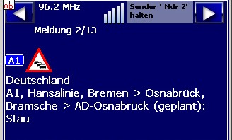

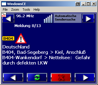

    Mit dem DaliV7PNA habe ich dagegen weiter gute Erfahrungen gemacht, incl. TMC!
