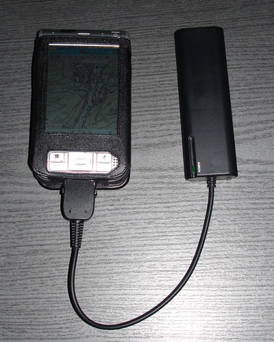

    Zweiter Akku ist sicher eine Lösung, ich würde aber auch mal über ein Akkupack/Notlader nachdenken. Kostet etwa 10 und verdreifacht die Laufzeit ohne Wechsel etc.

    Als Not-Zusatzstromversorgung hat sich bei mir das Socket Mobile Akku Pack mit dem 7000mAh starken Lithium-Ionen- Akku bewährt. Damit konnte ich bei meiner letzten Weitwanderung (West-Highlandway) , fern einer Steckdose, den Datalogger 5mal auf- bzw. nachladen.
