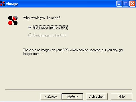

  • Also nachdem ich die StreetPilotc310_480.exe ausgepackt habe, habe ich folgende 4 Dateien:
    038201000480.rgn
    049701000480.rgn
    c3xx_480.txt
    UPDATER.EXE
    Nach dem start der *.EXE wird der 310-er auf USB-Anschluss gefunden, klicke ich auf WEITER, bekomme ich die Meldung " no update are available for your produckt" :(
    Übrigens mit dem WebUpdater das gleiche: " Für das GPS stehen keine Updates zur Verfügung"

  • Ja, ich habe die 038201000480.rgn auf die UPDATER.EXE fallengelassen :)
    Dann kommt das Fenster mit den connection-ports, da wähle ich USB und klicke OK. Das nächste ist das Fenster mit No update available for your produckt :(
