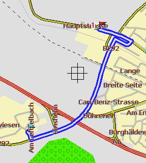

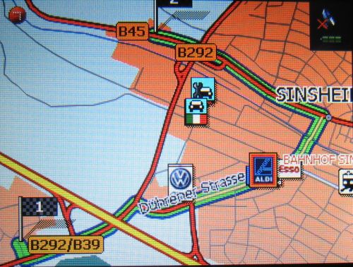

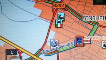

  • Und hier eine kleine Knobelei zum Wochenende: wer kann folgendes Routing erklären:
    74889 Dühren, Am Leitzelbach 2 --> 74889 Sinsheim, Hauptstrasse 1
    Im Grunde ist es gleich, welches Profil man nun nimmt. Z.B. PKW normal berechnet eine Strecke von 3.1km in 4 min mitten durch Sinsheim über eine recht kleine Strasse. Beim Blick auf die Karte sieht schon ein Blinder mit Krückstock, daß man quasi Luftlinie auf der großen Umgehung B292/B39 schneller ans Ziel käme. Gibt man dort irgendeinen Zwischenpunkt als Rechenhilfe mit ein, fällt es dem Navi wie Schuppen aus den Haaren: Man kann das ja auch mit 2.3km in 2min schaffen! Das Kartenmaterial scheint diesbezüglich ja nicht falsch zu sein. Was ist da also los?
  • Hallo halbitoti,
    hab deine Route mal simuliert, der Fehler trat auch auf.Aber als ich Fussgänger eingestellt hab hat es hingehaun. Hängt wohl mit den Speedprofilen zusammen, aber keine Ahnung hab wie die aufgebaut sind und nach welcher Priorität sie die Strasse wählen.
    Gruß AMDUser

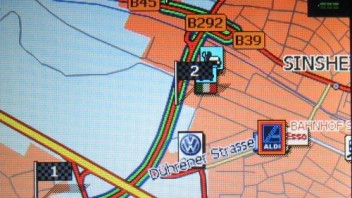

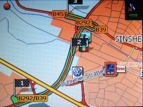

  • Nein, dem ist offenbar nicht so. Wie gesagt: wenn Du einen Zwischenpunkt mitten auf der Umgehung setzt, kann er die Strecke ja auch plötzlich richtig routen, da ist nix verboten oder im Kartenmaterial falsch. Ich habe es gemerkt, als ich "gegen seinen Willen" einfach geradeausgefahren bin, weil ich wußte, daß es schneller ist. Nach der ersten Kreuzung hatte er dann plötzlich richtig re-routed. In diesem Fall finde ich es allerdings ziemlich krass!
    Nächste Frage: Wieso darf der Fußgänger da lang? Das ist 'ne Umgehungsstraße, wo nichtmal Fahradfahren erlaubt ist...

  • bonnie hat weitgehend recht: es ist kein Kartenfehler. Ich sehe aber auch keinen Hinweis auf ein geheimnisvolles "Attribut".
    Man braucht nur den Zielpunkt weiter weg zu legen (Zuzenhausen oder weiter) und schon wird richtig reroutet!
    Es ist einfach ein Fehler im Routingalgorithmus, der in seltenen Fällen die richtige Route "übersieht", obwohl sie eindeutig fahrbar und eindeutig die beste ist.
    Fußgängerrouting kennt übrigens keine Verbote außer Autobahnen.
    Und es arbeitet mit einem genaueren Algorithmus, der z.B. auch bei etwas größeren Entfernungen noch kleinste Straßen berücksichtigt, die bei den Kfz-Profilen ignoriert werden, auch wenn sie rechnerisch besser wären.
