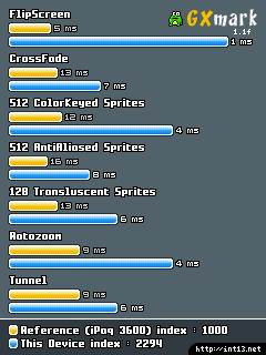

    Beim GXMark Benchmark habe ich jetzt nicht mehr "nur" 1294 Punkte sondern 2294 8o REPRODUZIERBAR!
    Auch das Gapi Benchmark (TCPMP) zeigt recht deutliche Resultate... Beeindruckend...
