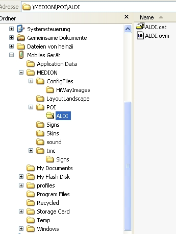

  • Moi loew,
    hab das nach den Anweisungen ver sucht nachzuvollziehen. Klappt nicht - scheinbar fehlt mir ein/e Programm/Datei dazu.
    hier mal die Struktur, und wie gehts weiter????
    Original von heinzii2006
    Moi loew,
