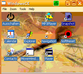

    Zuallererst solltet ihr euern TS4000/5000 mit Freedesktop freigeschaltet haben.

    Damit Ihr nach einem Hardreset (oder Akku leer) und Freischaltung durch Freedesktop
    auf die Storage Card\ezbackup\ezbackup.exe zugreifen könnt.
    Die startet ihr über den Explorer.
