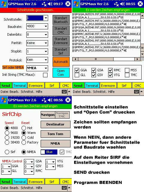

    habe mein rgm2000 mit gpsmaus umprogrammiert. Ich habe den Reiter Sirf dann Sirf und factory gewählt und sent gedrückt.
    Jetzt wird die maus mit Destinator als sirf erkannt aber bekomme keine possition.
    Ich möchte die Maus mit TomTom Nutzen.
    Habe versucht wieder zurück auf NMEA zu gehen aber ohne erfolg.
    Ich kann die schnittstelle öffnen. 12V LED zeigen immer Dauerlicht an.
    Bitte um hilfe
    thx

    Wenn Du auf "Factory" stellst, dann werden alle Daten im Empfaenger geloescht. Wenn dies gemacht wurde benoetigt der Empfaenger, bevor er wieder Positionsdaten liefern kann, bis zu 45 Minuten freie Sicht auf die SAT´s. Da hilft auch keine Rueckstellung auf NMEA.
    Also, gib dem Empfaenger bis zu 45 Minuten freie Sicht auf die SAT´s.

    Ja, indem Du im Reiter Sirf nicht "Sirf" aktivierst, sondern "NMEA".

    Versuch mal ein LogFile aufzunehmen. Nimm dazu VisualGPSce. Ich denke mir das dann einiges klarer wird.
