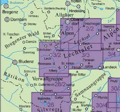

  • Montafon könnte zumindest teilweise auf der DAV 3/2 drauf sein. Wole, wenn gewünscht, kann ich heut abend nachschauen, ich bräuchte dann den westlichsten Punkt, den Du benötigst.
    Hans, Anton, sind die DAV keine "echten" 25.000-er? Ich hätte sie von der Detaillierung her als solche eingeschätzt (von den stellenweisen Kalibrierungenauigkeiten mal abgesehen)

    Original von peterpu
    Hallo Peterpu,
    es müsste das Gebiet zwischen Grenze Schweiz (z. B. Schesaplana) und Klostertal sowie Bludenz und Silvretta sein.
    Wole

    Ich befürchte, die Gegend ist auf den DAV nicht drauf, wenn ich mir den Screenshot unten ansehe. Ich schau aber heut abend nochmal nach.
