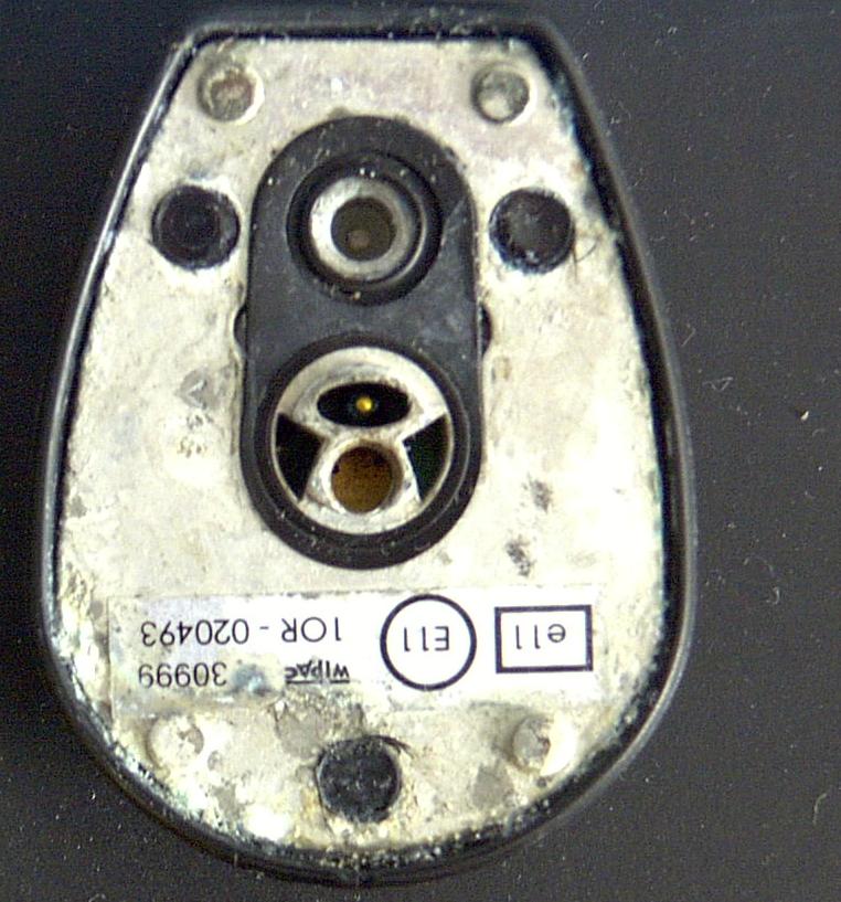

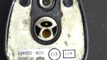

  • hab das teil auch mal abgeschraubt mit bild :D
    was unter dem empfänger war,war mehr als erschreckend.keine einzige gummidichtung.der kupferpin in der mitte sowie die steckbuchse war alles korrodiert teilweise sogar schon innen,das ford sowas überaupt verbaut für ein system was 2500 kostet is einfach nur erbärmlich.und dann stellen die sich so stur bei der reperatur :evil: wenn unser eins mißt macht muss das auch behoben werden auf eigene kosten.
    wenn die keine tis haben knallen die das neue teil wieder so drann und es bringt rein garnix.werd meins dann wieder abschrauben und silikon drunter machen.wenn ich das endlich mal auf garantie gemacht bekomm. X(
