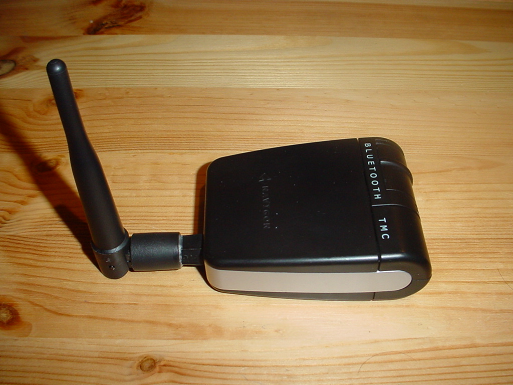

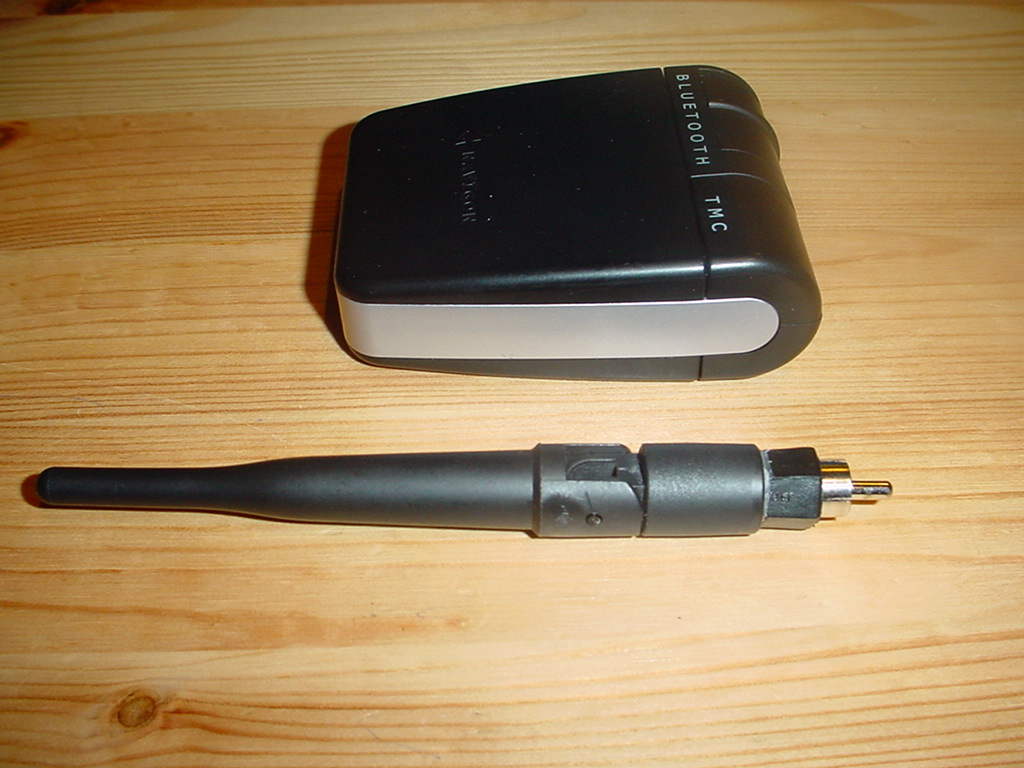

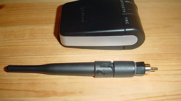

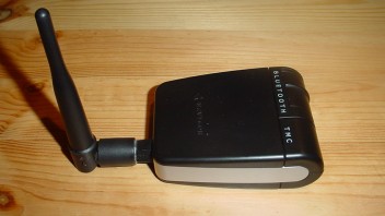

Hi, wen es Interesiert mir ist das ständige Kabelgewurschtel von meinem TMC Modul so auf den Geist gegangen das ich einfach eine W-Lan Antenne angebaut habe. Vorher musste ich natürlich den BNC Stecker der Antenne gegen einen Chinch tauschen. Ein anschliesender Funktionstest ergab das es ohne Probleme Funktioniert.
Ist die antenne an mittelleiter des Cinch angeschlossen und wie heißt dieser empfänger?
Danke MB
Original von MBNalbach
Ist die antenne an mittelleiter des Cinch angeschlossen und wie heißt dieser empfänger?Danke MB
ja genau ist an den Mittelleiter angeschlossen. Die Maus ist eine GNS MGPS mit Bluetooth und TMC Modul von Navigon. Die Maus war damals in meinem Bundle dabei wo ich bei Navigon gekauft habe.
Hallo struffi,
kannst Du bitte mal das ohne Probleme funktionieren etwas konkretisieren? WLAN arbeitet normal auf einer anderen Frequenz, d.h. auch mit einer anderen Wellenlänge, d.h. die Antenne ist i.d.R. schlechter angeglichen und hat damit schlechteren Empfang.
Alternative ist übrigens auch das Y-Kabel von GNS, damit ist nachweislich ein besserer Empfang möglich, allerdings auf Kosten der Flexibilität.
Gruss, Snoopy
