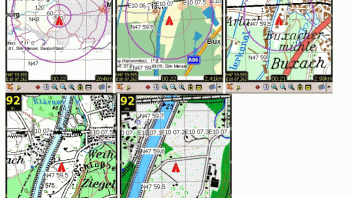

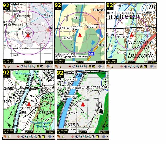

    hier mal ein Vergleich der Karten in Pathaway4...
    - Zuerst Übersichtskarte Deutschland aus Top50...
    - dann Ausschnitt aus Teleatlas Routing Karte
    - dann Ausschnitt aus Top200
    - dann Ausschnitt aus Top50
    - dann Ausschnitt aus MagicMaps Top25...
    (der Übersicht wegen sind die Karten verkleinert)...
    Der Vorteil beim iQue ist das er gleichzeitig die (Garmin) Vektorkarten und auch die "Pathaway" Rasterkarten anzeigen kann. Ich bekomme die Top-Garmin zwar exportiert, kann aber mit der PRC-Karte in PW nichts anfangen...
    P.S.
    Störe dich bitte nicht an den vielen Ringen, Anzeigen, Koordinationsgitter, Gitterbezeichnungen etc. auf dem PW4 Bildschirm. Dies ist alles einstellbar - genauso wie die Vollscreen-Ansicht...
