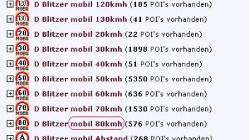

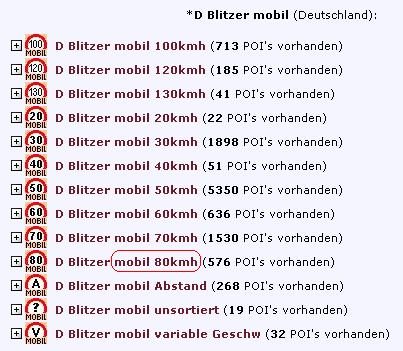

    Wie kann ich ein Poi Entfernen bzw. Melden? Laut poi Warner ist eine baustelle auf der A28 bei Westerstede (5) nun, die ist schon seit 4 Mon weg und in der Baustelle soll ein Blitzer stehen, der mit 60 blitzt.
    Hallo Slatti,
    das kannst du mit dem POI-Warner selbst machen. Den falschen (alten) löschen und an derselben (korrekten) Stelle den richtigen aufnehmen. Bei nächsten Syncen steht er dann allen anderen Usern auch zur Verfügung.
    Original von slatti
    Da war aber immer 80 erlaubt, nun gehe ich davon aus, dass der jenige, der den Poi angelegt hat, könnte die 80 mobil nicht wählen, weil es nicht im poi Warner enthalten ist.
    Doch, ist drin, sogar als 6.häufiger mobiler. Sieh dir das angehängte Bild an. ;)
