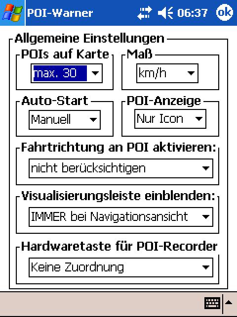

Die Leiste wird unter Datei-->Allgemeine Einstellungen--->Visualisierungsleiste einblenden
Wenn Du dich dann einem Punkt näherst verfärbt sich dann die Leiste.
@ilbaron:
Die Leiste wird dargestellt, wenn ich "Immer bei Navigationsansicht" auswähle.

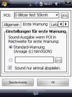

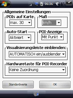

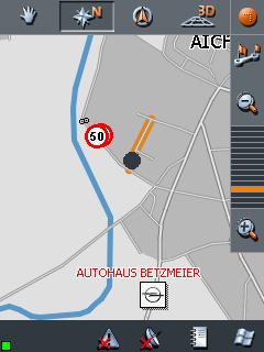

Auf dem 1. Screenshot sieht man Navigon, mit dem 50 kmh-Schild, vor dem ich akkustisch nicht gewarnt werde.

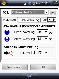

Auf dem 2. Screenshot sind die "akkustischen Einstellungen Allgemein" von POI-Warner zu sehen.
Auf dem 3. Screenshot sind die "akkustischen Einstellungen 1. Warnung" von POI-Warner zu sehen.

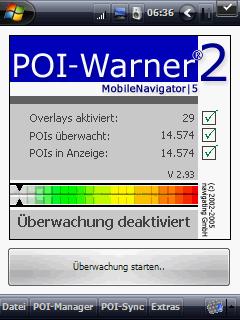

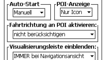

Auf dem 4. Screenshot sind die "allgemeinen Einstellungen" von POI-Warner zu sehen.

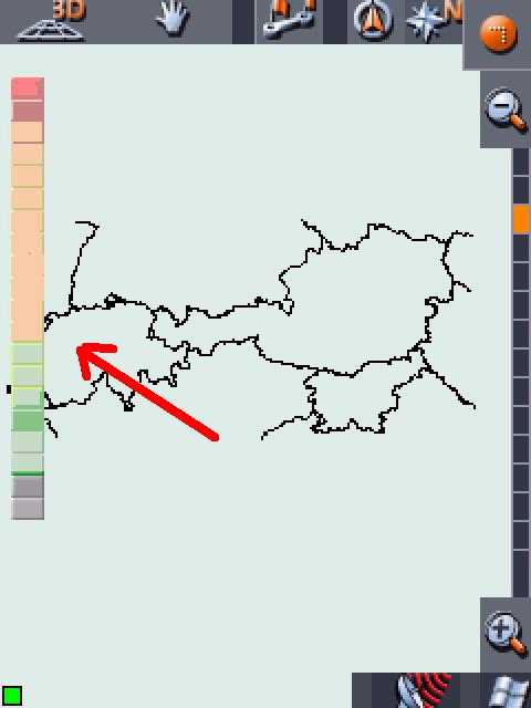

Und auf dem 5. Screenshot sieht man die Überwachung von POI-Warner.
Aus meiner Sicht, sieht das doch alles gut aus, oder?
