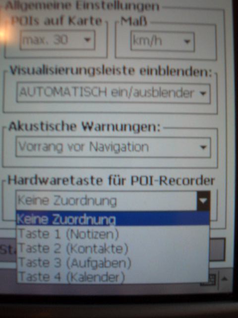

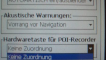

    Schau´ bezüglich der Hardwaretaste, über die man POIs aufnehmen kann, mal bitte im POI-Warner unter "Datei" -> "allgemeine Einstellungen" -> "Hardwaretaste für POI-Recorder".

  • Hallo und allen ein Gutes,Neues Jahr........
    Ich besitze einen Medion PDA 3.1,habe den Blitzer Warner installiert und möchte eine der Hardware Tasten mit dem Recorder belegen.
    Schau ich mir die Belegung an,finde ich dort nur :
    a) Notizen b) Kontakt c) Aufgaben d) Kalender ,s.abgehängtes Foto.
    Wie bekomme ich auf eine Taste den Recorder ???

    Du bist schon richtig.
    Wenn Du z.B. Taste 1 auswählst, dann hat die Hardwaretaste 1 während der POI-Warner läuft, eben die Funktion des POI-Record. Wenn Du den POI-Warner beendest, hat sie wieder die Funktion 'Notitzen'

  • Entschuldige H.J. wenn ich "blöde " nachfrage,aber als Laie ist vieles nicht so einfach :
    Ich rufe in der PDA Einstellung z.B.mit der Taste4 den POI Warner auf.Wenn ich dann die Überwachung starte,startet die Navigation.
    Entdecke ich z.B.eine mobile Station,drücke ich Taste1 für den Recorder.
    Ist das soweit korrekt?
    Was passiert dann,denn optisch fällt mir,da die Navigation läuft,nichts auf?
