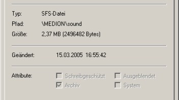

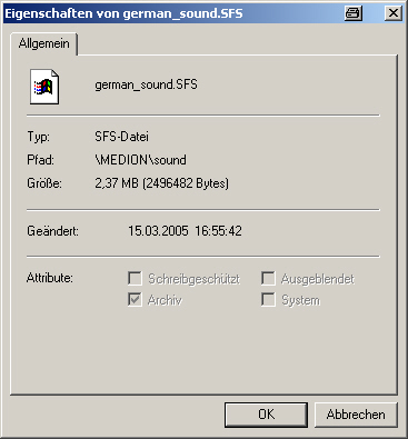

    ...oder die Sprachdatei vom MN5.1 hat 'Schluckauf'?!
    Das hört sich echt so an, wo liegt denn die Sprachdatei? Wird das mit dem Programm zusammen installiert?
    Gruß.
    Einmal editiert, zuletzt von MikeN ()
  • Hallo, Danke, ich nehme also an dass die Datei mitinstalliert wird.
    Gruß.
