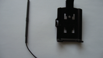

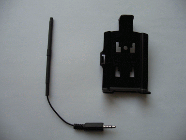

    Als ich diesen Thread zum Bau einer Stummelantenne gesehen habe, mußte ich einfach nochmal in den Keller. Natürlich mußte das ganze bei meiner Konstruktion anders (U-förmig) aussehen. Und das ging so:
    Das Röhrchen einer ausgedienten Sprühflasche abschneiden und Modelleisenbahndraht eng drumwickeln, wie im obigen Thread beschrieben. Und natürlich wieder meinen Spezial-Winkel-Colani-Stecker drangefriemelt.
    [Blockierte Grafik: http://www.familie-richstein.de/pna/antenne_neu_roh.jpg]
    Nach Lackieren und Schrumpfschlauch schrumpfen sieht es dann schon nach richtiger Antenne aus:
    [Blockierte Grafik: http://www.familie-richstein.de/pna/antenne_neu.jpg]
    Das ganze in der schon oben beschriebenen Armaturen-Konstruktion untergebracht:
    [Blockierte Grafik: http://www.familie-richstein.de/pna/antenne_neu_ohne_Navi.jpg]
    Die Antenne verschwindet komplett hinter dem Navi:
    [Blockierte Grafik: http://www.familie-richstein.de/pna/antenne_neu_mit_Navi.jpg]
    Und wer hätte das gedacht: der Empfang ist noch viel besser. Bei einer längeren Autobahnfahrt durch die Republik hatte ich kein einziges Mal keinen Empfang!

  • Wie gesagt, das Original mit genauer Anleitung für eine gerade Stummelantenne stammt von "MBNalbach". Er verkauft sie auch für 20 Euro bei EBay.
    Ich denke, es ist relativ egal, was für ein Röhrchen Du nimmst und welchen Draht. Ich habe einfach genommen, was ich da hatte. Das Röhrchen war das untere Ende einer Pumpeinrichtung irgendeiner Sprühflasche (Glasreiniger, glaube ich...). Hat so 3mm Durchmesser. Die Länge habe ich einfach so lang gemacht, daß es insgesamt am Schluß noch hinter dem Navi verschwindet. Zum Wickeln kann man natürlich keine Litze nehmen, sondern muß richtigen Draht nehmen, damit die Wicklung in Form bleibt. Den fand ich in der Märklin-Kiste (0,2-0,3mm, würde ich schätzen...). Ich habe soviel draufgewickelt, bis ich am Ende des Röhrchens angekommen war. Das dürften so rd. 1.5m sein. Für TMC-Empfang muß das nicht so wissenschaftlich genau sein. Trotzdem wäre es mal interessant, ob es hier irgendeinen Fachmann gibt, der mal die technischen Daten für eine optimale Variante ausrechnen könnte...
    Mit dem von "FordP" weiter oben entdeckten Winkelstecker von Westfalia sähe es bestimmt auch noch etwas professioneller aus, aber am Schluß reißt es im Grunde der Schrumpfschlauch raus, denn dadurch sieht es wie jede andere fertige Stummelantenne aus, wie man sie an Funkgeräten etc. findet.
    Jetzt juckt es mich übrigens schon, das Navi mal aufzuschrauben und zu schauen, wieviel Platz darin noch ist. Die Platine im TMC-Adapter ist so winzig, daß das Ganze inkl. Antenne doch eigentlich da noch rein passen könnte... ;)
    2 Mal editiert, zuletzt von habitoti ()
  • Länge ideal 77cm.
    Ihr könnt die Originallitztenantenne nehmen.
    Plastikrohr,doppelseitiges Klebeband drum,Litze rumwickeln,schwarzen Schrumpfschlauch drüber,fertig.Billiger als 20.
