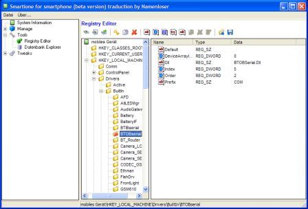

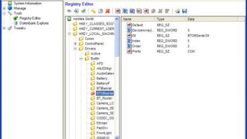

    Hier ein Auszug aus der Reg,nachzusehen unter HLM/Drivers/Builtin/BTOBserial (ist ausgehend) hier steht bei Index 5 (gleich Port 5)
    analog dazu befindet sich darüber BTIBserial (eingehend) und hier steht bei Index 4 (gleich Com4)
