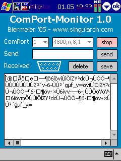

    ich habe folgendes Problem:
    Mein Dell Axim 3xi und die zugekaufte RGF 2000-Maus scheinen sich nicht zu vertragen?!
    Über einen seriellen Monitor habe ich mal die Daten aufgezeichnet und selbst bei korrekter Einstellung von ComPort und Baudrate nur Schmarrn empfangen:

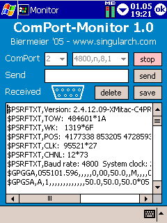

    Eigentlich müsste es doch so Aussehen, wie bei meinem Yakumo, oder?
    Weiß jemand Rat? Liegt es am unterschiedlichen Protokoll, am Chipsatz oder woran?

    Dein Empfaenger liefert Sirf-Daten. Die meisten Nabi´x benoetigen aber NMEA-Daten. Nimm mal CruxView, oder eine anderes Tool zum programmieren und stelle denEmpfaenger auf NMEA um.

    Eine Frage noch: Wie sehen denn Daten eines Sirf-Protokolls aus, wenn man sie mit einem seriellen Monitor empfängt? Wirklich so wirr, wie oben abgebildet?
    Original von omharus
    Hallo omharus
    Sirf-Daten sind Daten im binaeren Format. Daher sehen die Daten im Asci-Modus etwas wirr aus.
