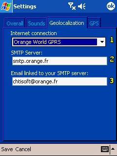

  • Du kannst zumindest mit chtigps eine E-Mail mit Koordinaten versenden.
    Natürlich kann man damit auch ein Log aufzeichnen,und dieses als Textdatei (Mail mit Anhang) versenden.
    Aber wie es direkt mit den Daten des internen Dataloggers der RBT 3000 geht,weiß ich auch nicht.
