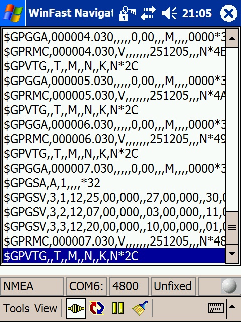

Tools/PortSetting COM5 NMEA-Protocoll 4800 Baud OK (bei mir ist es COM6!!)
Tols Connect

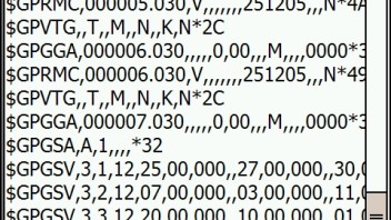

View Development, es laufen Zeilen beginnend mit $GP... durchin Status-Zeile steht NMEA COM5 4800 unfixes (grün blinkt noch) ganz rechts blinkt eine blaue Kugel

Es laufen keine Zeilen durch, garnichtsAuf diesem Bild von Dir steht in dem einem Kästchen unfixed. Das gleiche steht bei meinem auch ... müsste da denn nicht jetzt fixed stehen?

Hallo Pitrie77Nein, das "Unfixed/Fixed" bezieht sich auf den GPS-Fix. Der aht aber wiederum nichts mit der BT-Verbindung zu tun. Die erkennst Du an Deinem Empfaenger wenn die blaue LED in Dauerlicht uebergeht. Wenn der GPS-Empfaenger genuegend SAT´s sieht und die mit ausreichender Feldstaerke ankommen, dann geht der Zustand in "Fixed" ueber.
