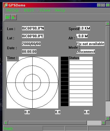

guten morgen... ?(also mit der anzeige meinte ich dieses fenster....

Hallo katiBeherzige meinen Tipp. So wie das aussieht braucht der Empfaenger zuerst einmal Zeit sich zu sammeln. Er muss seine Erstsammlung der Daten machen, bevor er seinen ersten Fix hat. Die Zeit bis zum ersten Fix kann bis zu 45 Minuten dauern. Dies hat den Grund, das der Empfaenger zuerst einmal die Almanachdaten der Satelliten empfangen muss. Fuer die danach folgenden Navigationsvorgaenge braucht dieser Vorgang in der Regel nicht wiederholt zu werden.

Ich sehe gerade erst das da noch Disconnect steht. Du musst in der Software irgendwo noch die Verbindung herstellenBeherzige meinen Tipp. So wie das aussieht braucht der Empfaenger zuerst einmal Zeit sich zu sammeln. Er muss seine Erstsammlung der Daten machen, bevor er seinen ersten Fix hat. Die Zeit bis zum ersten Fix kann bis zu 45 Minuten dauern. Dies hat den Grund, das der Empfaenger zuerst einmal die Almanachdaten der Satelliten empfangen muss. Fuer die danach folgenden Navigationsvorgaenge braucht dieser Vorgang in der Regel nicht wiederholt zu werden.

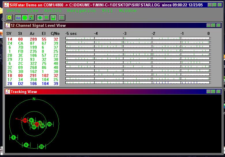

hi 900ss-97 habe das prigramm jetzt am laufen mit der antenne aus dem fenster!
habe hier ein anderes programm und das schaut so aus als ob der empfang hat! wie bekomme ich das das 1 programm auch empfang hat (oder hat das 2. prog. kein empfang??? ka) und mein falk navi programm erst...

Hallo katiIch bin kein SirfDemo User. Dieses Programm ist auch mit Vorsicht zu betrachten, da hiermit auch schon Empfaenegr ins Nirwana geschickt uwrden. Allerdings meine ich aus dem Bild zu lesen, das der Empfang da ist. Weiterhin meine ich auch zu wissen, das die Anzeige oben rechts in Deinem Bild nur kommt, wenn der Empfaenger SIRF-daten sendet. Die meisten Navi´s benoetigen aber NMEA Daten. Innerhalb SirfDemo kann man sich auch die Daten ansehen, die vom Empfaenger zum PC gesendet werden. Schau mal ob die in etwa so aussehen wie ich vorhin beschrieben habe.
$GPGGA,
$GPGSA,
$GPGLL,Ansonsten musst Du dem Empfaenger sagen, das er NMEA Daten liefern soll. Innerhalb SirfDemo geht das mit "Switch to NMEA"

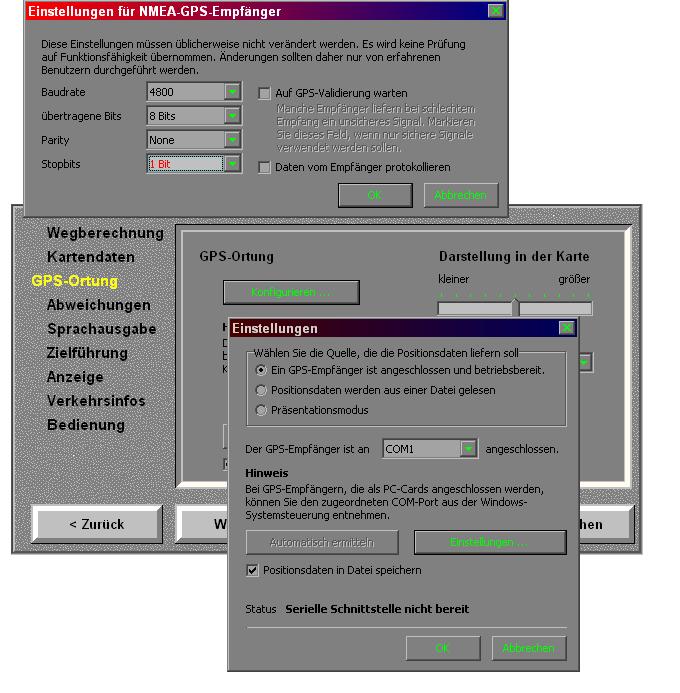

hier ist ein bild der einstellungen bei Falk... ist das so richtig? -

Hallo KatiPC-Bereich ist nicht mein Vorzugsgebiet. Aber COM1 halte ich fuer unwahrscheinlich, da dieser Port normalerweise der Hardwaremaessige COM-Port ist. Bei der Installation des Treibers sollte ein virtueller COM-Port vergeben worden sein, den Du auch in SirfDemo eingestellt haben musst, damit Du einen Connect zwischen PC und Empfaenger hergestellt hast.
also wenn Sirfdemo dir dies anzeigt, dann liefert die Maus kein NMEA Protokoll sondern ist auf Sirf umgestellt.
In Sirfdemo gibt es unter Action das Auswahlmenue Switch to NMEA. Hier kann man die Maus wieder auf die NMEA Standartprotokolle umstellen.CW

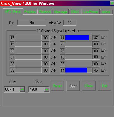

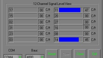

hallo jungs... vielen dank für ere vorschläge!! echt nett... und sehr verständlich für ein mädel
ich habe jetzt mal CruxView installiert... hier mal ein foto
schaut das so gut aus? habe ich das richtig vertsanden? der muß jetzt ca 45 min. laufen damit er mal alle satelieten sammelt..?!! danach müßte es dann gehen? lg kati -
Das sieht doch schon gar nicht mal so schlecht aus.
Es sind allerdings nur 2 Sats in use (die beiden blauen Balken),das reicht aber nicht für eine Standorbestimmung bzw. zum Navigieren,es müssen min. 3 sein.
Jetzt hast du ja eine Kabelmaus,und somit nicht unbedingt gute Voraussetzungen für einen guten Empfang,du bist also gezwungen dich mit dem Notebook immer am Fenster,oder auf dem Balkon aufzuhalten,auch wenn die Maus einen Grundfix hat und mehrere Satelitten empfängt.
Ich würde dir raten eine Bluetooth-Maus zu kaufen,die kann dann auf der Fensterbank liegen,und du dich mit dem Notebook irgendwo im Umkreis von ca. 10 Metern.
