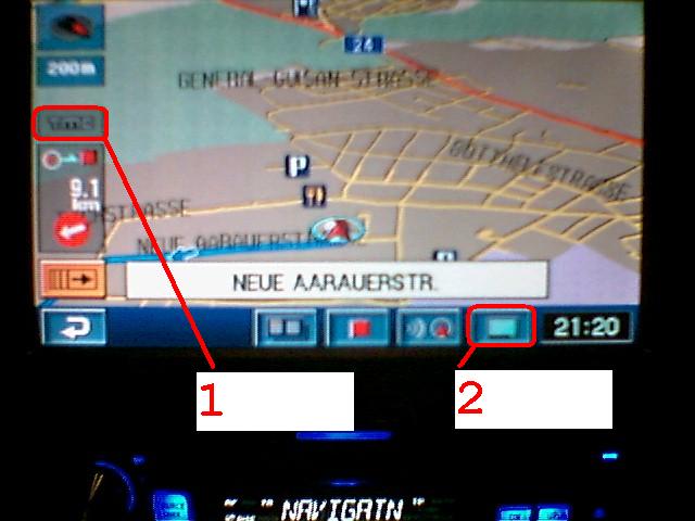

  • Hallo KuNi,
    ich meine das sich ja nach Verkehrssituation grau,blau,rot verändernde TMC Symbol IM Screen auf der linken Seite im oberen Drittel.
    Fernbedienung ist für mich kein Thema. Habe mich bewusst für ein Touchscreen entschieden, dass ich nicht noch was im Auto rumliegen habe :D
    Meinst Du die blau beleuchtete <SOURCE>-Taste?
    Gruss, Hans-Jörg
  • Du mußt auf den "Pfeil" drücken, und dann auf das TMC Symbol, und schon kommen die TMC meldungen...
  • Welchen Pfeil meinst Du?
    Meine liebste Lösung wäre, wenn ich gleich auf (1) drücken könnte. Dies hoffe ich wird mal bei einem SW-Upgrade implementiert. Den Weg über (2) finde ich umständlich, aber eben - gibt es da noch eine Abkürzung?.
    einfach auf die gelbe Taste links unten drücken (die auf der selben Höhe wie die Straßenbezeichnung), und dann auf die Taste TMC (von dir als 1) bezeichnet
    cu
    KuNi
  • Jep - habe es auch geschafft! Muss ich in der Anleitung überlesen haben ;D . Schade das man diesen 'Umweg' über den gelben Pfeil machen muss, aber dafür sieht man dann gleich alle Meldungen.
    Dank & Gruss, Hans-Jörg
