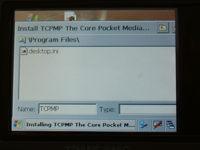

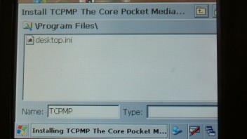

    ich bringe den TCPMP-Player auf der Transonic 5000 NICHT zum Laufen, trotz der Superhilfe von Flinki.
    Hat irgendjemand irgendeinen Videoplayer auf der Transonic5000 zum Laufen gebracht?
    Bitte dann ganz laut hier brüllen.
    Harry

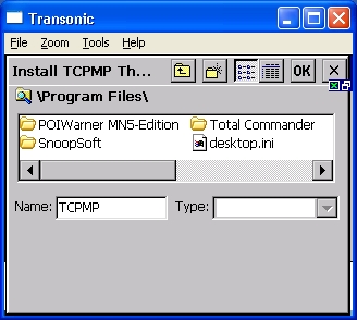

  • Der Player wie auch OziCE wird ganz einfach installiert: Zuerst Deinen 5K mit Active Sync mit deinem PC verbinden . Entpackte

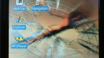

    tcpmp.setup.0.71.exe von deinem PC (!) aus starten, wird dann automatisch auf Deinem PNA installiert. Anschliessend Shortcut in den Desktop Ordner stzen (via copy und paste shortcut)
    -fertig
    cu,dehlya
    Achja OK machst Du einfach mit der OK Taste des 5000
