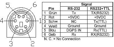

    wie Alfred schon geschrieben hat sind die PS/2 Stecker nicht genormt.
    Ich kann dir nur soweit helfen, daß ich dir die Pinbelegung der Holux hier abbilde. Deine derzeitige Steckerbelegung der Maus kenne ich nicht, aber bei Sirf1 (die hatte ich auch schon einmal, allerdings mit PS/2 und 9pol seriellem Stecker) gibt es nur Plus/Minus und RS232 TX/RX (kein TTL etc).
    Plus/Minus kann man an der Stromversorgung ausmessen und RX und TX geht durch ausprobieren.
    Fertige Adapter werden schwer zu finden sein, zumal es die Sirf1 Maus schon längere Zeit nicht mehr gibt.
