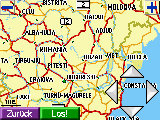

  • Ich hasse es, wenn ich von diesen elenden Maschinen besiegt werde X(
    Daher noch ein Versuch mit den img-Karten im Internet umzugehen (als Service mit der Rumänienkarte, ich selbst bastle an Topo-Kartem herum).
    Diesmal habe ich versucht, eine andere Übersichtskarte von Rumänien mit der Detailkarte aus "Romania Roads and Towns-0510230214-bin.zip" zu einem Projekt zu verbinden, damit MapSource damit klarkommt.
    So geht's:
    - Lege das Verzeichnis C:\Garmin\Romania an
    - Kopiere die drei Dateien aus dem zip-Archiv dorthin (Eine Übersichtskarte damit man Rumänien in MapSource auswählen kann, eine .tbd-Projektdatei und ein .reg-Datei)
    - Kopiere 10000009.img dorthin und benenne die Datei um in 11000020.img
    (Es ist mir nicht gelungen eine Projektdatei mit der Original-Dateinamen anzulegen, aber so hat es dann bei mir geklatpt.)
    - Doppelklicke auf "MapSource Romania 851.reg" (Dadurch wird die Registry aktualisiert.)
    - Nun findest du die Rumänien-Karte in MapSource und kannst sie wie gewohnt auf den C320 laden. Dabei kannst du die normalen City Select Karten ebenfalls auswählen und so alles gemeinsam auf den Garmin kopieren.
    Ergebnis:
    Routing nach und in Rumänien ok.
    Zieleingabe über Karte ok.
    Zieleingabe über Adresse klappt nicht (Das Land kann nicht ausgewählt werden.)
    Na denn Prost : drink

  • Hallo Frank,
    Also wenn das klappt, dann hast Du mehr als nur ein Bier gut bei mir.
    Es hat geklappt !!
    DANKE
    Piet
