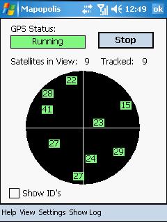

  • Navi-Soft habe ich leider noch keine,warte noch auf TT5.
    Ausprobiert habe ich das mit VisualGPS und chtigps,beides funktioniert,also funktioniert auch Navi-Software.
    Was ich nur komisch fand,in VisualGPS hatte ich den Com7 nicht zur Auswahl,auch nicht Com6,aber eine Liste von ser. Ports von 1-32,da habe ich einfach mal ser 7 genommen,und es geht.
    Aber nacher werde ich mal Mapopolis ausprobieren,da kostenlos ist es zum Probieren eigentlich ideal.
    Edit:
    Auch Mapopolis funktioniert unter Com 7.

    Also Mapo funktioniert jedenfalls (hatte aber auch erst gemeckert,nach 3-4 Versuchen hat er dann den Com7 doch genommen),dann sollte andere Navi-Soft auch gehen,weiß aber nicht wie es mit desti aussieht.
