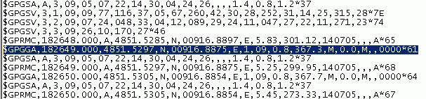

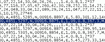

Aber wenn es bei Dir funktioniert, sollten wir dem auf den Grund gehen. Hier die GGA-Zeile der RBT 2001. Die tatsächliche Höhe an dieser Stelle beträgt 310 Meter. Kannst Du mal eine GGA-Zeile von Deiner Maus reinstellen? Der Grund kann ja nur dort zu finden sein.

Das sagst du so einfach. Ich habe gerade kein passendes Programm installiert. Außerdem habe ich keine solche GPS Maus. Ausprobiert habe ich das mit einem NMEA Simulator. Auf dem PDA läuft der Simulator von der RBT-3000 GPS Maus. In dem Log-File sind keine Höhenkorrekturwerte enthalten. In der erzeugten GGA Zeile steht an der entsprechenden Stelle
,M,,M,,
bei dir steht
, M,0.0,M,,
Ist bei dir wirklich kein Unterschied zwischen ein und ausgeschalteter SIRF Altitute Correction? Ich habe es gerade nochmal ausprobiert. OziCE korrigiert den ersten Höhenwert obwohl kein Korrekturwert in der Zeile drin ist. PathAway zeigt im direkten Vergleich den unkorrigierten Wert an.
,M,,M,,
bei dir steht
, M,0.0,M,,
Nein, kein Unterschied mit oder ohne SIRF Altitute Correction bei dieser Maus, weder bei Ozi noch bei PW. Es muss an dem Unterschied mit der o.o liegen. Trotzdem ist mir unerklärlich, wie Ozi bei Dir mit dieser GGA-Zeile einen Geoidwert abziehen kann. Ich glaube (noch) nicht an eine Datenbank mit Geoid-Korrekturen in Ozi ![]()

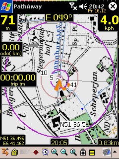

Verbesserungen in der Anzeige
- Pathaway kann nun den ganzen Bildschirm einnehmen. Dabei kann die Taskbar und die Toolbar ausgeblendet werden. Somit steht der ganze Screen der Karte zur Verfügung.
- Es kann ein Kartengitter eingeblendet werden - siehe Bild unten: N51 36.5
- Man kann Entfernungskreise (Minuten) um einen Punkt zeichnen lassen siehe Bild unten. Die Minutenwerte können individuell eingestellt werden "Range Time Radials"
- Diverse neue Möglichkeiten zur Anpassung der Dashboard Anzeige.

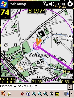

Entfernungsmessung zwischen zwei Punkten ist möglich
Siehe Bild. Eine Entferungsmessung zwischen zwei Punkten ist nun möglich.
