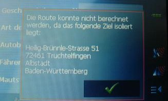

  • Hallo zusammen,

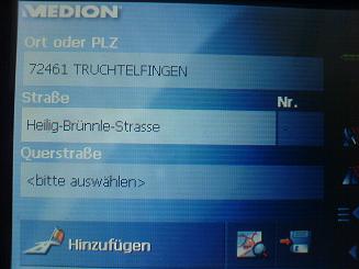

    ein Kollege hat sich anfang November bei Aldi so ein Medion GPS /PDA gekauft. Vermutlich das 95800
    Leider hat er weder Internet noch Rechner weshalb ich hier nachfrage.

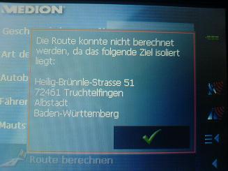

    Folgendes Problem tritt auf:
    Wenn er seine Adresse als Ziel angibt erhält er immer wieder die Meldung: "Route kann nicht brechnet werden da das Ziel isoliert ist". Was warscheinlich heißen soll, daß keine Straße erkannt wird und somit das Aldi Teil nicht navigieren kann. Seltsamerweise tritt der Fehler nicht immer auf, sondern nur sporadisch.
    Der Clou in meinen Augen war aber die Antwort der Medion Hotline. Nach deren Ansicht liegt das Problem beim Kartenmaterial, weshalb ein Umtausch angeblich auch nichts bringen wird.
    Nur frage ich mich, warum das Kartenmaterial einmal die Straße findet, das nächste Mal aber nicht.
    Meiner Meinung nach ist die Straße auf der Karte entweder vorhanden oder aber nicht. Aber nicht mal, mal so.

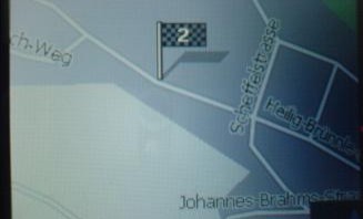

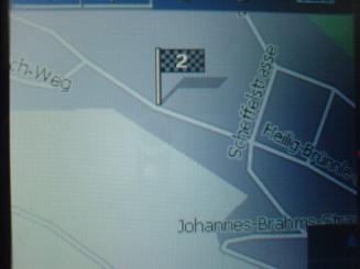

    Auf der Karte ist der Straßenverlauf lückenlos eingezeichnet und mit namen benannt, somit existiert sie definitiv im Gerät. Es handelt sich auch nicht um ein Neubaugebiet.
    Ein Test mit meinem 276C auf dem das navtech Kartenmaterial läuft ergab keine Probleme.
    Wie seht ihr die Sache? Am Donnerstag schnell zu Aldi und Umtauschen?

  • guten abend. diesen "fehler" hatte ich auch schon einmal. habe mal ein sonderziel angefahren (MD96900, MN5.1),ein einkaufszentrum (wildau, A10 Center) und da hieß es dann auch ziel ist isoliert. Konnte es mir nur damit erklären,dass das einkaufszentrum nicht direkt erreichbar war. die karte kennt ja keine parkplatz-nummern ;) gib mir doch mal strasse und ort und ich probiers mal aus. habt ihr die route immer von verschiedenen standorten aus abgefragt? vielleicht liegt es ja daran, dass man vielleicht nicht von jeder seite aus an die strasse kommt..wobei er das ja wissen müsste :gap
    p.s glaube ein umtausch wird nicht viel bringen,da es wohl wirklich am kartenmaterial liegt

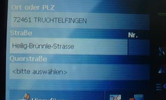

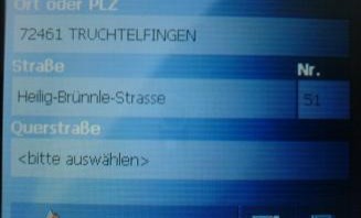

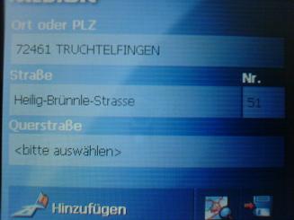

    Die Straße um die es sich handelt ist die Heilig-Brünnle-Straße Nr. 53 in Truchtelfingen, PLZ 72461.
    Die Route hat er bereits von verschiedenen Standorten aus getestet. Wie gesagt, mal geht's mal geht's nicht.
    Wie gesagt, da sie schon gefunden wurde fällt es mir schwer zu glauben, der Fehler liege an der Karte.
    Christoph

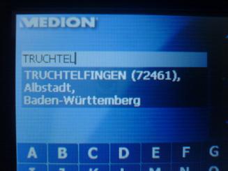

  • Moin, schon mal versucht, mit der Ortseingabe Albstadt und dann 'runter zur richtigen PLZ?
  • habs jetzt mal ausprobiert, mal mit und mal ohne hausnummer,jedes mal strasse ist isoliert. einmal per routenplanung und einmal von einem anderen standort aus, jedes mal isoliert. kann mir also schlecht vorstellen,dass es mal geklappt haben soll. fehler ist auf das kartenmaterial zu schieben. und nun? tauschen und ein anderes gerät mit anderen karten kaufen, also kein medion....
    ich habe auch mal nach Truchtelfingen navigiert. Wenn ich meinem Medion MD 96900 sage ich bin ein Fahrrad oder Fussgänger, dann funktioniert die Navigation. Ich glaube mal, es ist wirklich ein Kartenfehler.

    Hallo Andreas,
    deine Vermutung war in der Tat richtig. Danke :tup
    mein Kollege hat es heute morgen gleich ausprobiert und siehe da es funktioniert.
