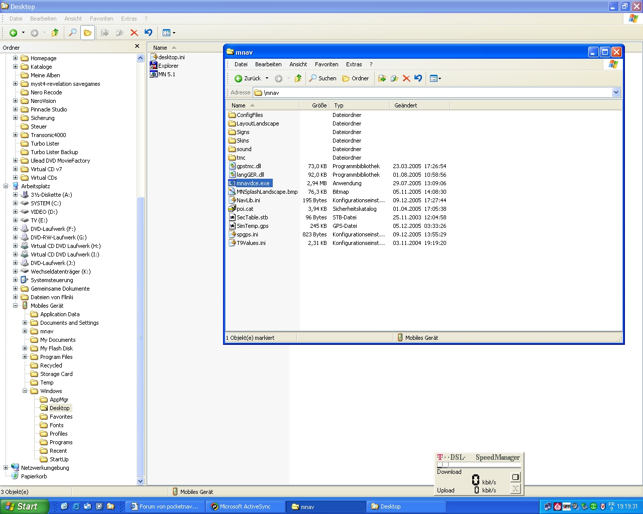

    Genau wie am PC z.B über den Explorer, indem du Verknüpfungen anlegst. Der Transonic wird doch im Explorer als "Mobiles Gerät" angezeigt, diesen kannst du wie jedes andere Laufwerk (Ordner) öffnen.

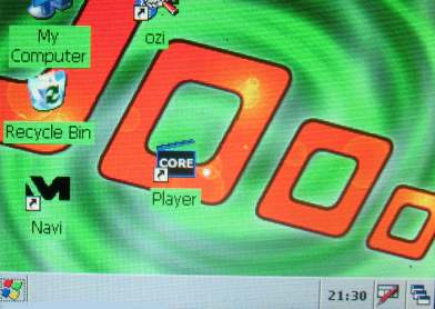

  • Hallo @flinki,
    vielen Dank für den Tipp, es hat alles gefunzt! :) :)
    Habe jetzt mal den Explorer, den mp3-Player und natürlich die Navi-SW auf dem Desktop.
