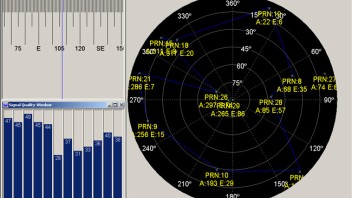

    habe heute eine eBonTek 397 (Nemerix, BT) bekommen.
    Erste Eindrücke:
    - schnucklig klein, etwa Zigarettenschachtel
    - wechselbarer Akku, leider mit Kabel. (soll 20 Std halten)
    - NT und 12V-Lader dabei
    - sehr empfindlich,
    von Armaturenbrett ins Handschufach=_alle_ sichtbaren Vögel immer noch gefixt
    - kurze TTF, magere Einstellmöglichkeiten, beigefügte SW minimal
    - kein SBAS-Betrieb gefunden

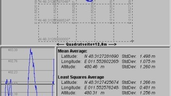

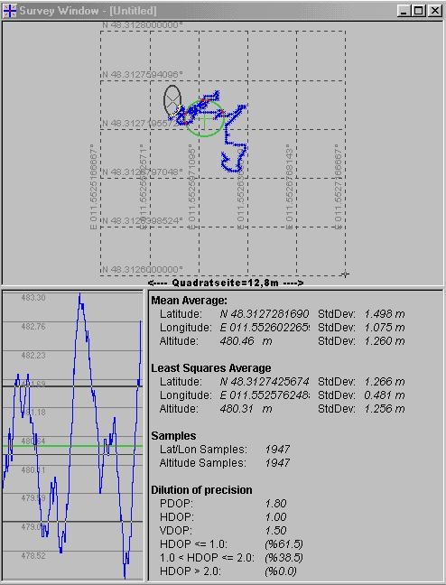

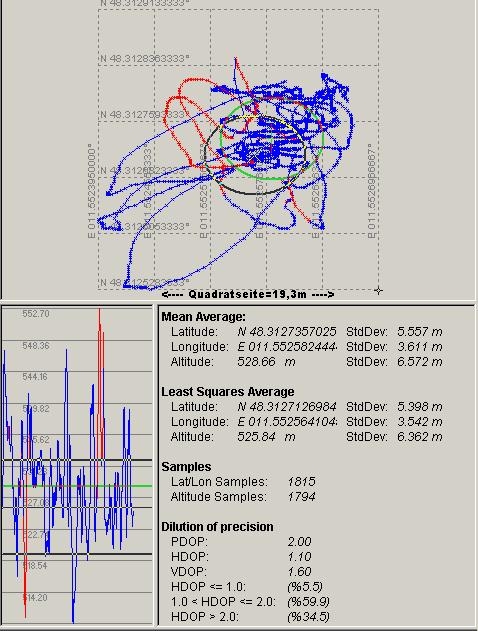

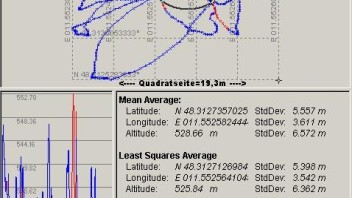

    - Bilder unten: ca 30 Min stationär, RBT3000 und eBT 397 ~15cm nebeneinander
    - Interessant die Daten zu DOP-Statistik und die "Ausschläge" der Position

    - die Höhenunterschiede zeigen das Chaos der NMEA-Darstellung/Interpretation,
    Rohwert/Höhe incl bzw exklusive mitgelieferter Geodid-Korrektur *

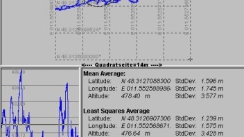

    Drittes Bild eBonTek 397 nach gut 2 Std;
    entweder sehr gute Werte oder "schaumgebremste" Static-Navigation. ?(

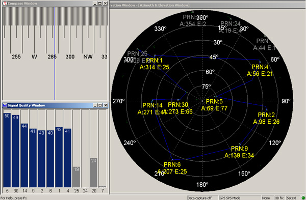

  • Hallo Wolf
    Hallo Wolfgang

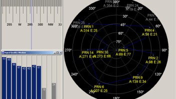

    Nein, nicht mit dem Notebook, sondern LogFile aufgenommen und gerade mal durchlaufen lassen. Das mit den 12 SAT´s ist heute ueber laengere Zeitraeume geloggt. Habe auch waehrend der Fahrt Log´s geschrieben, bei denen 9 SAT´s mehr als 40dB hatten (Waehrend der Fahrt abgelesen, Auswertung muss noch gemacht werden).

  • Hallo Wolf
    Nein, Empfaenger hatte noch nicht mal einen besonderen Standort. Armaturenbrett direkt neben der linken A-Saeule. Die ersten Eindruecke des Empfaengers waren bisher schon sehr gut. Habe aber bisher nur ein paar LogFile´s waehrend der Fahrt gemacht.
    Wollte morgen naeheres testen. Bei dem "wollte" bleibt es aber wahrscheinlich. Habe den Empfaenger eben nach 12 Stunden Dauerbetrieb mit leerem Akku an die Ladebuchse gehangen. Das war es denn auch. BT-Empfang geht, aber der Empfaenger sucht nicht mehr nach SAT´s. Also Akku raus und bis morgen liegen lassen.
    Damit ist mein erster Test nach DGPS-SAT´s fuer heute gestorben.

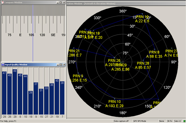

    Bild angehangen

  • Alfred,
    den Vogel im Norden mit 2° (zwei) Elevation zu _zeigen_ ist ja schon tough. X(
    Wolf
    da sind noch welche fast unterm Horizont. ?( ?( ?(

    Hallo Wolf
    Ich muss mir die Log´s noch ein wenig ansehen. Das Einstellen war im Moment nur als reaktion auf Dein neues Spielzeug gedacht.
