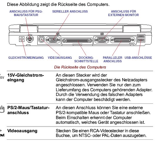

    • Offizieller Beitrag
    Hallo Ihr Zwei,
    also der Video-Ausgang am PC sieht wie auf der Grafik aus ... - Also nix mit vier Anschlüssen.

  • Um die gute Qualität nicht zu verlieren könntest du natürlich auch in die Schweiz reisen, dort dann mittels z.B. AnyDVD und CloneDVD eine sehr gute digitale Kopie in Form eines Image auf die Festplatte spielen oder eben einfach eine DVD-"Kopie" (z.B. auf eine DVD+-RW) erstellen. Und wenn du diese dann auf die Festplatte des DVD-Recorders kopieren willst sollte das nun funktionieren, da der Kopierschutz flöten gegangen ist. Diese Klimmzüge sind dank der Kopierschutztechnik leider notwendig. Für mich die Kastration des Endanwenders.
    Der Composite-Ausgang des Notebook ist ganz sicher von schlechter Qualität. Die Qualität, die da rauskommt, liegt etwa auf dem Niveau eines weniger guten VHS-Recorders.

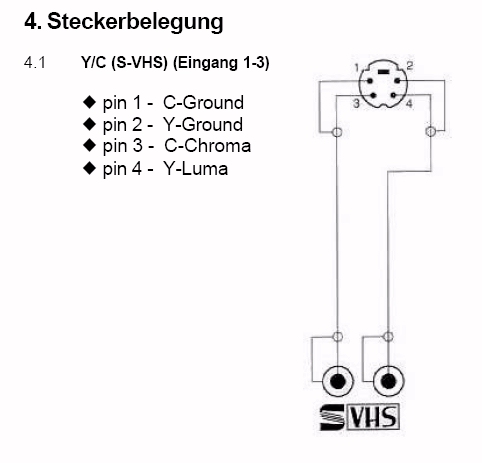

  • Hallo Smart.
    äähmm, Du lässt mich gerade etwas zweifeln. Nach meiner Kenntnis überträgt:
    Ein Hosiden-Stecker (4polig. auch S-VHS-Stecker bzw. MD4) nur Bild.
    Ein FBAS-Stecker (Cinch oder BNC) nur Bild, verschachtelt über ein Leitungspaar.
    Ein Scart-Stecker alles, je nach Belegung Bild als FBAS, YUV oder RBG, daneben noch Ton
    Ton parallel zu den ersten beiden über 2 Cinch in Stereo
    Surround digital über Lichtleiter oder Cinch (Dolby Digital) oder analog über 5+1 mal Cinch.
    Habe ich was vergessen?
    Und für Sven: Entweder Hosiden oder FBAS-Stecker für das Bild und den analogen Ton oder die digitalen Ausgänge des PC an den Recorder anschliessen. Die Grafik- und Soundkarte muss das natürlich können.
    Gruss, Snoopy
    ich meine mich erinnern zu können, dass ich schon Geräte ausschließlich über S_VHS angeschlossen habe (NB), und dabei auch Ton hatte. Ich werde das Ende der Woche nochmal verifizieren.
    H.-J.
