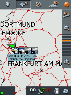

    wer kann mir sagen warum mein PDA die 0 Anzeigt obwohl er zb.
    4 Sats erkennt.

    Aber wie gesagt bleibt immer auf 0 obwohl ich Grüne Sats habe.
    genau das gleiche Problem habe ich auch,
    ich habe mir das Original MN5 Skin geladen, da sollte es ja funktionieren Oder ?
    SAT 0 obwohl 7 Sats gefunden.

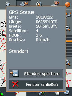

    besten Dank - ich denke wir begeben uns auf die suche. Die Anzahl der Satelliten findet man übrigens beim Medion indem man auf das GPS symbol drückt - die Info ist also irgenwo da. Wo findet man denn die Datei bei Navigon?
