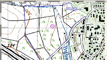

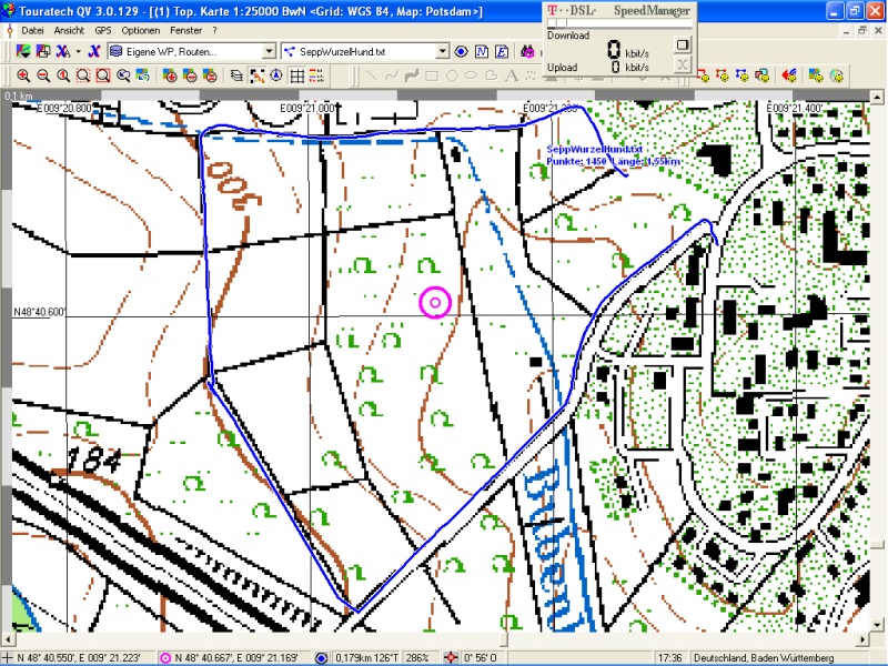

    Ich häng Dir mal mein GPSLog an, lasse mal Dein Hundelog drüber laufen (wenn Du Excel hast), da sieht man die einzelnen Werte etwas übersichtlicher.
    Ah, geht im Moment nicht, der Server reagiert zu langsam.
    Ich habe aber mal nachgesehen: Du bist in N-S-Richtung praktisch auf der 300m Höhenlinie entlang gelaufen, das log zeigt min/max
    294,20
    310,60
    m an. Das scheint mir hier aber eine rechte Punktlandung zu seina
    @Spezialisten: So schlecht schaut doch das Log gar nicht aus (Ich bin auch nur Laie - obwohl ETechnik-Ing :sure). Für das, dass es ein Log ist, das sehr langsam aufgenommen wurde: Ich habe noch einen MD95000 vom Aldi und habe das Teil des öfteren beim Joggen benutzt (mit MagicMaps2Go) und ich muss sagen, dass die interne Maus weit schlechter war, als dieses Log. Da lag ich manchmal ueber 10 m daneben.
