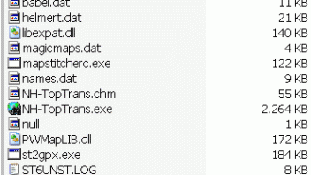

    Hallo Stephan
    Die beiden Dateien
    lipexpat.dll und st2gpx.exe
    ins Installationsverzeichnis des NH-Top kopieren.
    Die drei Dateien
    istorage.exe, istorage-make.exe und its-make.exe
    in das Unterverzeichnis istorage des NH-Top kopieren.
    Damit sollte alles laufen.

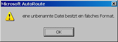

  • Hallo Hans-Jürgen und Alfred,
    ich hab das Workaround von Alfred durchgeführt und erhalte jetzt beim Aufrufen einer von mir erzeugten *.axe Datei die Fehlermeldung:
    "Eine unbekannte Datei hat ein falsches Datenformat"
    Was ist die Muster.axe?
    Wo bekomme ich sie her?

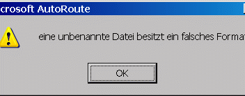

  • Bin zu doof!!!!!!!!!!!!!!!!! :-D) :-D) :-D) ???????
    AR 2002
    Eine unbenannte Datei hat ein falsches Datenformat

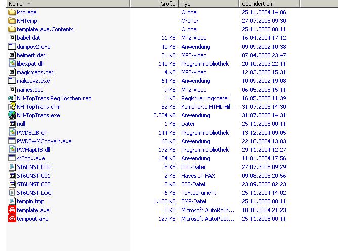

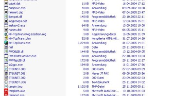

    Original von h_smart
    die Datei muss in das Zielverzeichnis, wo Du Deine AXE hinspeichern willst.
    Bei mir ist die Template im NHTopTrans-Verzeichnis. (siehe unten)
    (Dort ist die Zieldatei auch als tempout.axe.)
    L-F,
    habe auch 2002er, sollte also funzen.

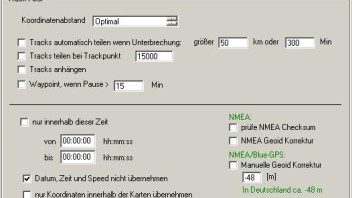

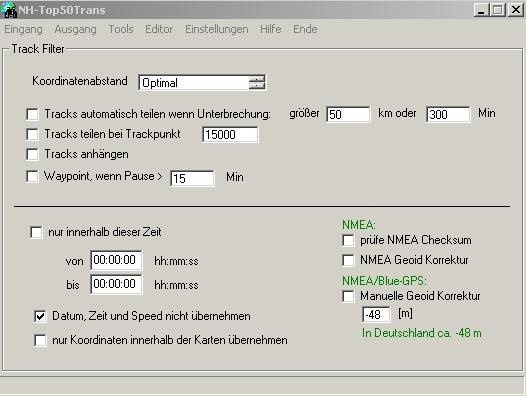

    Mach mal:
    - NHTopTrans/Einstellungen/Grundeinstellung,
    - ../Einstellungen/Trackfilter...Koordinatenabstand= optimal, dann
    - eine kleine Track einlesen und
    - ausgeben
    Wolf

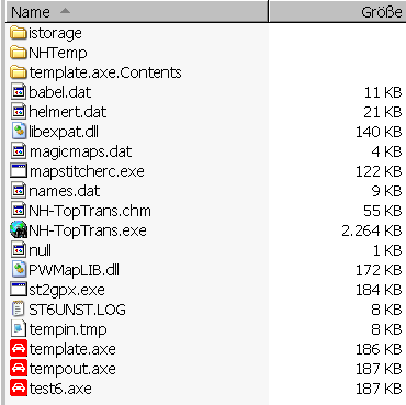

  • Hm,
    ich bekomme Fehlermeldungen, wenn ich AXE in ein leeres Verzeichnis erstellen will. In ein Verzeichnis, wo schon eine AXE drin ist, geht es.
    H.-J.
    Hm,
    H.-J.
    Komisch; geht bei mir einwandfrei.
    Wolf
