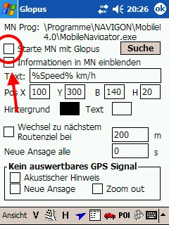

  • Danke H.-J. ...,
    so sieht es bei mir aus.

  • Hallo L.F.
    Das Haeckchen bei "Starte MN mit Glopus" hast Du gesetzt. Hast Du denn auch den Pfad nochmal kontrolliert?
