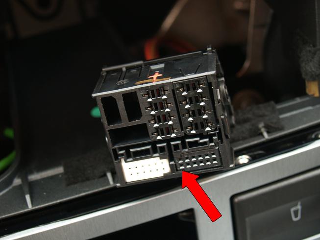

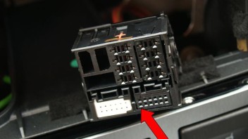

  • Hallo audianer!
    Also; wenn das CD 6000 RDS CD-Radio eingebaut war (ist das von Sony?), dann passt das Travel Pilot EX da rein - zumindest wenn es ein Travel Pilot EX für Mondeo ist und nicht etwa für Focus oder Focus C-Max.
    Zum Stecker:
    Wenn Deiner so aussieht wie meiner (siehe Foto), dann passt der auch - und das Tachosignal wäre dann auch schon dran... (Auf dem Foto ist das Tachosignal da, wo der Pfeil hinzeigt - grünweißes Kabel am PIN 12 des Steckerblocks B) Was aber möglicherweise fehlen könnte, ist das Rückfahrsignal. Und meine Erfahrung mit dem Gerät ohne angeschlossenes Rückfahrsignal war dann diese:
    Das Gerät machte schon mal "Mucken" nach dem Rückwärtsfahren - und dies übrigens gerade dann, wenn man in einem nicht digitalisierten Gebiet rückwärts fuhr. Mit "Mucken" meine ich, dass das Gerät danach über mehrere Hundert Meter - manchmal sogar Kilometer - hinweg herumsuchte, wo es sich gerade befand. Manchmal führte das sogar zum kompletten Systemabsturz - und es half nur noch ein Aus- und anschließendes Wiedereinschalten des Geräts...
    Mein persönliches Fazit:
    Das Rückfahrsignal ist ganz offensichtlich beim Travel Pilot EX für einen fehlerfreien Betrieb zwingend erforderlich.
