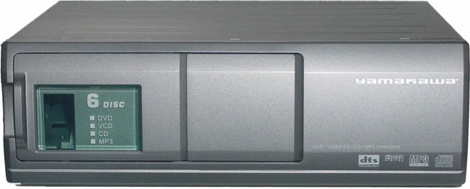

DVD-Wechsler für Comand
    Wer kennt das Gerät?, DVD Wechsler CDVP-680 Comand ,MFD,Naviplus,BMW Mk1-Mk4.
    ( ähnlich wie Yamakawa DVD MC-18 ). Wie sind die Erfahrungen mit diesem Gerät? :D :D
    Wer kennt die Firma aus Mainburg, die das Gerät verkauft? http://www.mh-mobilmedia.de 8) :)) 8)
    TT
  • Also der ist schon verblüffend ähnlich meinem MC18 ( www.hanshehl.de/multimedia.htm) , gleiches Gehäuse, auch die Fernbedienung ist gleich!
    Und bei Yamakawa um 10 Euro billiger! Einen MH680 finde ich nicht im Internet ;)
    Gruß Hans
