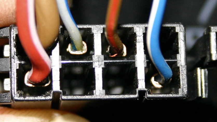

    Wenn ich es hier richtig gelesen habe im Board, hat mein DIN-Stecker das Geschwindigkeitssignal (blauweiss) mit drin.
    Genauso habe ich das gleiche Problem wie viele andere mit dem Adressen löschen. Nach dem Löschen sind die alten Adressen zwar weg, aber beim nächsten einschalten wieder da... Kann ich gefahrlos Dauer-Plus und Zünd-Plus tauschen?

    Noch dazu:
    Ich fahre Passat '96
    Wollte Bild vom DIN-Stecker ranhängen, aber sind ja nur 200kb erlaubt, das Bild hat aber 1,5 mb :(

    3.) Dauer- und Zündungsplus sind scheinbar vertauscht. Kannst Du einfach sehen, wenn die Zündung aus ist: Leuchtet die Diebstahl-Warnleuchte? Kann man die CD auswerfen? Kann man das Gerät anschalten?

  • Wenn ich Rotti's Bild mal anschaue sieht es danach aus. An A7 sitzt der dicke Kabel, normalerweise der Batterie-plus, an A4 der dünnere.
    Beim 4100 soll der Batterie-plus an A4 sitzen und A7 der Schaltplus.
